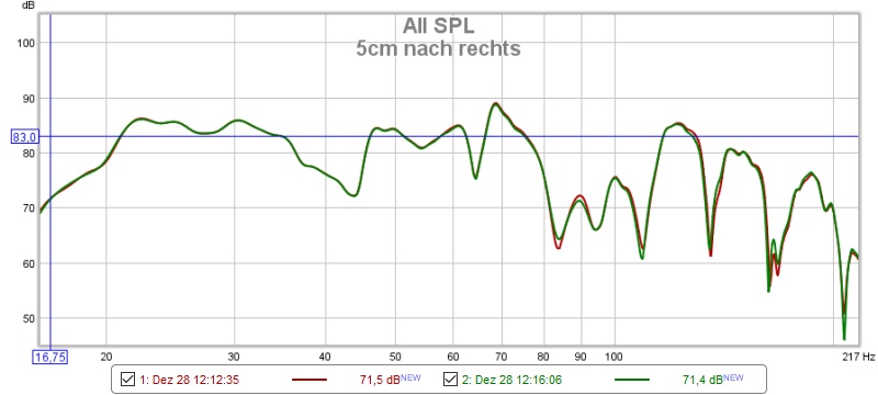

nuChristian
Beiträge: 2821
Re: Dokumentation REW/MiniDSP/AutoEQ mit AW1100
Beitrag von nuChristian »
und 20cm nach links :
40cm vor und maximal links :
und 5cm nach rechts :
10cm rechts :
15cm rechts :
Gruß Christian
5.2.4 Auro3D Setup
