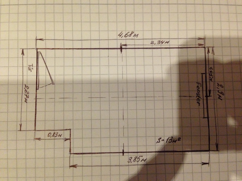

Nächste Woche sollen NV-60 oder NV-4 kommen. Mein Zimmer ist aber relativ klein Ca. 13m2. Mir wurde schon eine Aufstellung von Mysterion empfohlen. Würde aber noch andere Meinungen hören. Anbei ist die Skizze von dem Raum. Das Zimmer wird noch renoviert. Tapeten, Deckenpanelle aus MDF, Laminat und der Teppich. Die Boxen können beliebig aufgestellt werden. Einzige Voraussetzung ist dass das Bett 1x2 Meter sollte rein passen.

Raumskizze

mE am sinnvollsten für gute Aufstellung wäre, die Boxen an der Fenster"wand" aufzustellen, damit ein vernünftiger Hörabstand rauskommt... Bett unten links an dier Ecke anfangend...

Jetzt stehen die Boxen an der längste wand mit der Ca. 2 Meter abstand zwiescheneinander. 72 cm. Von der Stirnwand entfernt. Bis zum Boxenfront gemessen. So würde Semit von Mysterion empfohlen. Bei 90 Grad gedrehte Aufstellung wurde abstand zu den Seitenwänden sich drastisch reduzieren. Frage ist wie es sich besser auf die Wiedergabe bewirkt?

ausprobieren.
Zu kurzer Hörabstand ist oft genauso ungüstig wie zu großer Abstand zwischen den Boxen... oder zu kleiner.
Ich würds einfach ausprobieren... So oder so sorgt das doch an der Wand stehende Bett für leicht unsmmetrische Klangbedingungen...
Wenn die Fensterwand so 2,7 m breit ist, die Boxen doch nicht direkt an die Wand sollen, du aber auch nicht dieekt an der gegenber liegenden Wand sitzen willst.... weil ja auch ungünstig.... Wird das mE zu eng.... also unter 2 m Abstand. Aber ... ausprobieren.

Ich habe das Möbel um 90grad heute gedreht. Erwarte bis die NV-60 ankommen. Contour spielen so gedreht au h sehr gut. So eine Aufstellung hatte ich früher. Vor Ca. 6 Monate habe ich die Boxen an die lange Seite gestellt.

Ich habe ja auch so meine EErfahrungen mit einem kleinen Hörraum.....
Meine erste Variante - LS an der langen Wand - war zwar nicht schlecht, aber die jetzige Position - an der kurzen Wand - kommt der Basswiedergabe zu Gute
Den relativ geringen Abstand zu den Seitenwänden habe ich mit entsprechenden Absorbern kompensiert.
Im Übrigen kann ich Dir nur dringend raten, die Nachhallzeiten in solch einem kleinen Raum zu minimieren
Ein kleiner Raum kann hervorragend zur Musikwiedergabe geeignet sein, aber meist bedarf es doch etwas Aufwand
Viel Spaß beim Ausprobieren!
