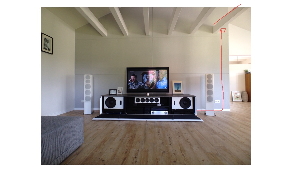

Zwei Dinge, die man auf Deinen Fotos nicht sieht, würden mich noch interessieren.
Zum einen: Wie bist Du mit den LS-Kabeln Deiner High-Rears, ohne groß was zu verschandeln, die "Frontwand" runter zum AVR gekommen.
Soweit ich mich erinnern kann, sind da alle Wände um das Board herum ziemlich kahl gewesen.
Konntest Du die Kabel in einem vorhandenen Unterputzkanal durchführen?
Zum zweiten: Ist die optisch sehr gelungende Verkleidung aus den Theaterlatten nicht kontraproduktiv was die Wirkung eines Deckensegels angeht?

@"2smart4u"
Danke für die Blumen :oops:
Bezüglich Staub usw. Sämtliche Schleifereien & co wurden draußen, also NICHT im Haus durchgeführt. Da bin ich ganz pingelig. Machst dir ja nacher mehr Arbeit wie nötig :evil:
Also draußen geschliffen, gespachtelt, geschliffen, soweit wie möglich vorbereitet. Klar um kleine Schleifereien kam ich drinnen nicht rum, aber dafür einen guten industriestaubsauger der direkt abgesaugte :wink:
Gelackt habe ich drinnen, staubt ja nicht musst halt nur sorgfältig auslegen.
Als Kabelweg hatte ich Glück. Im markierten Bereich, siehe Bild, ist der Leimbinder Pfosten für die Firstpfette. Dort ist ein ca 2cm tiefer Hohlraum. Oben am rechts neben Balken eine Öffnung geschnitten. An diesem Balken habe ich im Vorfeld OBEN einen Kabelkanal rausgefräst. Kabel verlegen und nacher die Öffnung Wand wieder schließen, das war die einzigste stelle die ich per doppelschnitt neu tapezieren musste.
