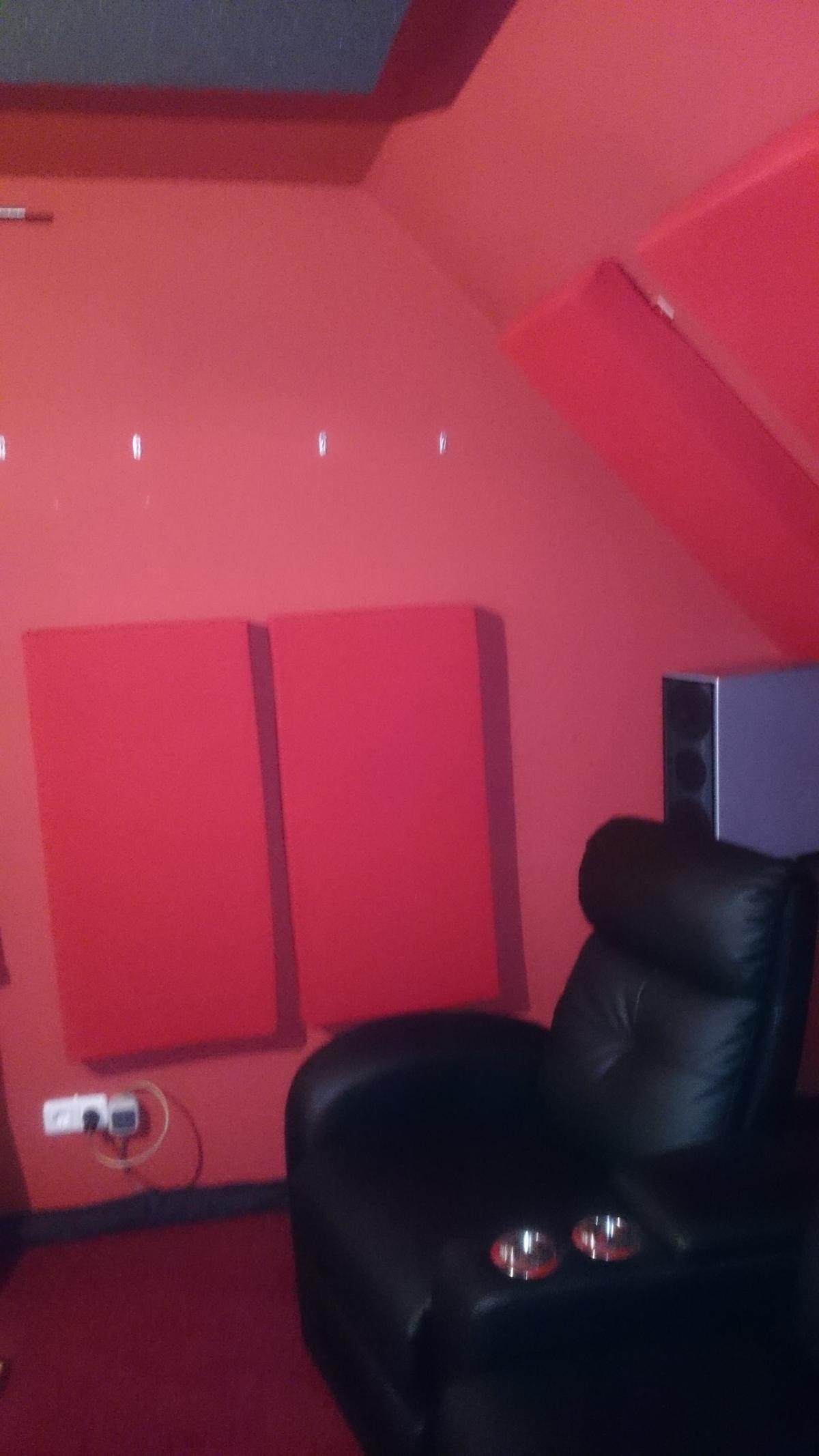

Hallihallo,
ich versuche momentan mal wieder ein wenig mein Heimkino zu optimieren ( derzeit mit Akustik-Elementen ).
Bei der Anbringung der Elemente sind mir meine DS-60 im Weg. Da ich hinten eine Dachschräge habe und die DS-60 doch sehr "klotzig" sind ist mir noch keine bessere Möglichkeit eingefallen als so wie sie jetzt stehen. - Hat jemand eine bessere Idee?
Ich wollte erst mit den DS-60 an die Seitenwände auf ca. 1.80m Höhe. Habe dann aber das Problem das die kompletten Lautsprecher ( sowohl vordere als hintere Chassis ) VOR meiner Hörachse sind. Denke das ist ziemlich suboptimal für den Surround Sound, oder?
Plan B , beide hinter die Sitzreihe ? Wäre dies damit zu empfehlen ? Oder so stehen lassen, wie sie auf den Fotos sind ?
Ich hoffe es ist noch verständlich, was ich möchte? ;)
Frohes Neues und Gruß !
Day
Edit : PS - Ich kann leider wegen der Tür auch mit den Stühlen nicht mehr wirklich weiter nach vorne Rücken :/

Hast Du schonmal ausprobiert die Dipole mit der Seitenwand parallel zur Rückwand zu stellen?

nuChristian hat geschrieben:Hast Du schonmal ausprobiert die Dipole mit der Seitenwand parallel zur Rückwand zu stellen?
genau das würde ich auch machen. Hinten solls ja eigentlich eher diffus klingen... Teste auch mal, die dicken tiefer zu stellen, sonst blasen sie den außen sitzenden in die Ohren.... :wink:
Testmöglichkeit drei: Stelle sie auf die Dipolrückseite auf den Boden oder auf 2 Stühle, so dass sie wie meine Backsurrounds nach oben strahlen..... :wink: Ist zwar dann schade um die 60er, aber dafür wären zwei nl72/70/40/42 besser geeignet....

Ihr meint quasi rechts & links neben den Beamer? . ... nehme an, so hoch es unter die Schräge geht und dann nach R & L strahlend?

Ja ganz genau!
Aber ich halte Palefins Einwand, sie dann auch etwas tiefer zu platzieren für ziemlich einleuchtend!
Daher genau so wie Du es verstanden hast, allerdings etwas tiefer als sie jetzt stehen!

Was ich aber jetzt nicht verstehe ( bitte an dieser Stelle um eine ausführlichere Erklärung , da es mich wirklich SEHR INTERESSIERT und ich noch was lernen möchte ) . Warum seit Ihr einstimmig der Meinung mit den Lautsprechern eher weiter nach UNTEN zu gehen? - Sollten Dipole nicht eigentlich eher HOCH hängen? ( Habe noch was bei 1.8m im Kopf ).
Auf welche Höhe würdet Ihr gehen? Wirklich HINTER der Sitzreihe ( also unter den Kopfstützen von der Höhe ) ?
Ich bin sehr gespannt und Wissbegierig ;-)
Vielen Dank Jungs !
Day

Da du sehr nahe an deinen Surround Lautsprechern sitzt, ist die Gefahr groß das Du die Lautsprecher ansich orten kannst!
Die Surroundkulisse soll bei Filmen aber eher diffus und "einhüllend" klingen.
Deswegen hängt man Dipole (der Theorie nach) normalerweise höher als die Hörachse!
Da das bei Dir nicht geht, empfahl Palefin das Du versuchen solltest die Lautsprecher tiefer zu hängen, was ich auch versuchen würde.
Wie tief Du sieh hängst, würde ich ausprobieren!
Als kleinen Anhaltspunkt würde ich schauen, dass der Hochtöner sich unterhalb deines Ohres befindet!
Ganz hinter die Sitze würde ICH sie nicht stellen.
Gruß Christian

eins kommt ja noch hinzu:
Die DS60 sind doch geoße echte Dipole mit Hoch- und Tiefmitteltöner hinten. Da sie aber quasi aktuell direkt vor der Schräge stehen, müsste es hinten gewaltig dröhnen oder sie sind sehr hoch abgetrennt...
So wie sie stehen halte ich sie wie "Perlen vor die säue", wenn ich das mal so sagen darf.
Bei dir würden die kleinen 24er sind auch sehr gut funktionieren. Links und rechts hinter der Sitzreihe und parallel zur Rückwand abstrahlend, wie schon von Christian vorgeschlagen.

Södele, habe mit einem Freund ( für 2te Meinung und anderen Sitzplatz ) am Sonntag ein paar Versuche gemacht. Haben dazu die DS-60 auf 2 niedrige alten Küchenstühle hinter die Sitzreihe gestellt. Höhe der Küchenstühle ca. 45cm. - Also die DS-60 fast ganz hinter den Kinosesseln versteckt. Interessant fand ich , das unsere Meinungen absolut identisch waren.
Hatten auch nicht unendlich viel Zeit, haben also nur mit einem Film bzw einem Kapitel getestet. Und ich habe nach dem Umstellen der Lautsprecher die Einstellungen im AVR NICHT verändert bzw. angepasst ! - Getestet haben mir mit Oblivion Kapitel 2 ( Start vom "Glashaus" bis hin zur Drohnenreparatur im Stadion, bis Stadion Ende ).
Versuch 1 : die bekannte Aufstellung , DS-60 auf den Regalen Links und Rechts. - Ergebnis : 100 % - gutes Surround, zufrieden.
Versuch 2 : Die Dipole wie oben Beschrieben hinten auf die Stühle. - Die Seite mit den Kippschaltern, welche vorher nach vorne in den Raum gestrahlt hat zu den Seitenwänden gerichtet. - Ergebnis : wieder Einstimmig ! - absolut Banane ! - Schrott total , nicht zu gebrauchen.
Versuch 3 : Die Diople auf den Stühlen um 90 Grad gedreht - Also die Seite mit den Kippschaltern jetzt jeweils in die Mitte ( auf den Beamer ) gerichtet. Ergebnis zwischen : 90 - 120 % zu Versuch 1 !
Macht das wirklich soviel aus? - Versuch 2 war absolut unbrauchbar. 3 Dagegen richtig gut ! - Weiter bin ich leider zeitlich noch nicht gekommen. - Denke mit optimierten Einstellungen im AVR geht bei Version3 noch was. - Wenn ich dann Zeit finde ;)
Haut raus eure Meinungen ;)

kann mir das mit Var.3 jetzt nicht richtig vorstellen. Wohin zeigten die 3 Chassis? wohin die Rückseite mit den 2 Chassis?
