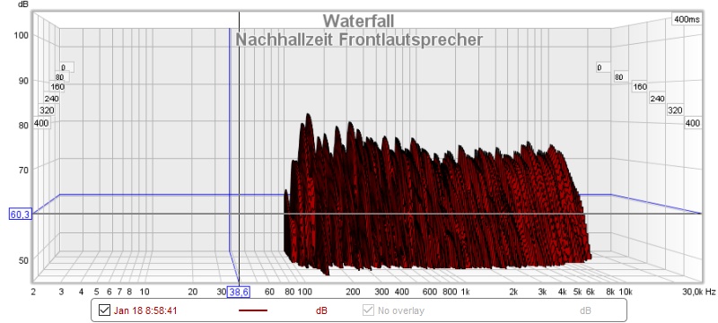

Ich habe Urlaub und habe einfach mal ne Nachhallmessung der Frontlautsprecher gemacht.
Das schaut für mein Verständniss garnicht so schlecht aus.

Hallo Christian,
mit der Skalierung leider nicht sonderlich Aussagekräftig und m.M.n. etwas zu leise gemessen!
Y-Achse: immer ein Delta 60db, also 80-20 db anzeigen.
Da man aber in einem "stillen Raum" bereits einen Ruhepegel von 20-30 dB erwarten darf, solltest Du lauter messen.
Der lauteste Peak darf gerne um 90 db liegen... Skalierung dann 90 bis 30 db.
X-Achse: kann man einstellen und die unnötigen Frequenzbereiche "wegschneiden" (<20Hz). Dadurch wird das Diagramm größer und somit besser lesbar.
Wo ist dein Bass < 100Hz???
Falsch gemessen? Du musst den Sweepbereich bei jeder Messung richtig setzen!
Z-Achse: Damit man sieht wie die Moden auslaufen sind 1000ms Sinnvoller...
nuChristian
Beiträge: 2821
Re: Dokumentation REW/MiniDSP/AutoEQ mit AW1100
Beitrag von nuChristian »
Moin MGM,
danke für die Einweisung. :mrgreen:
Beim Pegel hatte ich eigentlich bisschen Angst um meine Hochtöner, deshalb habe ich etwas leiser gemessen.
Den Sweep habe ich ab 100hz laufen lassen (drunter kann ich wahrscheinlich eh nix dran ändern, oder?) , deshalb siehst Du ihn auf dem Diagramm nicht.
Ich werde nochmal neu messen.
Ich wollte nur mal einen Anhaltspunkt, wie es um den Nachhal steht, den Frequenzgang an sich hatte mich bei der ersten Messung mal ausser Acht gelassen.
Aber so wie ich das interpretiere, liegt die Nachallzeit ab 200hz so um die 240ms.
Ist das ein Wert, den man noch verbessern sollte?
