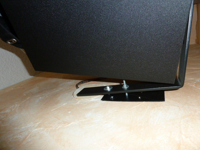

machst du mal ein Foto des Gelenks?

Wegen dem Bild vom Gelenk,
mein Handy (Motorola Moto G2)macht zu Große Bilddateien in 6 o.8 Megapixel, konnte ich nicht hochladen. Bin mit der Technik nicht so vertraut, probiere aber noch mal.
Re: Wandhalterungen Neigbar für Auro 3D mit Nubox 311/313
Die Bilder von meiner Halterung mit Box.
Statt der Stockschrauben sind zwei Schrauben M5 mit 25mm u. 40mm Länge in ein Blech montiert. Stockschrauben gingen bei mir nicht wegen der Unterputzdose für das Kabel, sind aber einfacher zu verarbeiten. Die Muttern mit U-Scheiben Beidseitig dienen zum Neigung einstellen. Die Bohrungen müssen bei M6 in 8mm gebohrt weden um etwas Spiel zum neigen zu haben.
