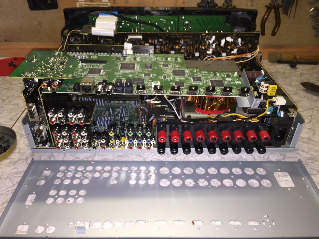

01 bis 04 = Original-Ansichten; Front/Hinten/Innen
05
Der Umbau beginnt mit der Demontage der Rückwand...

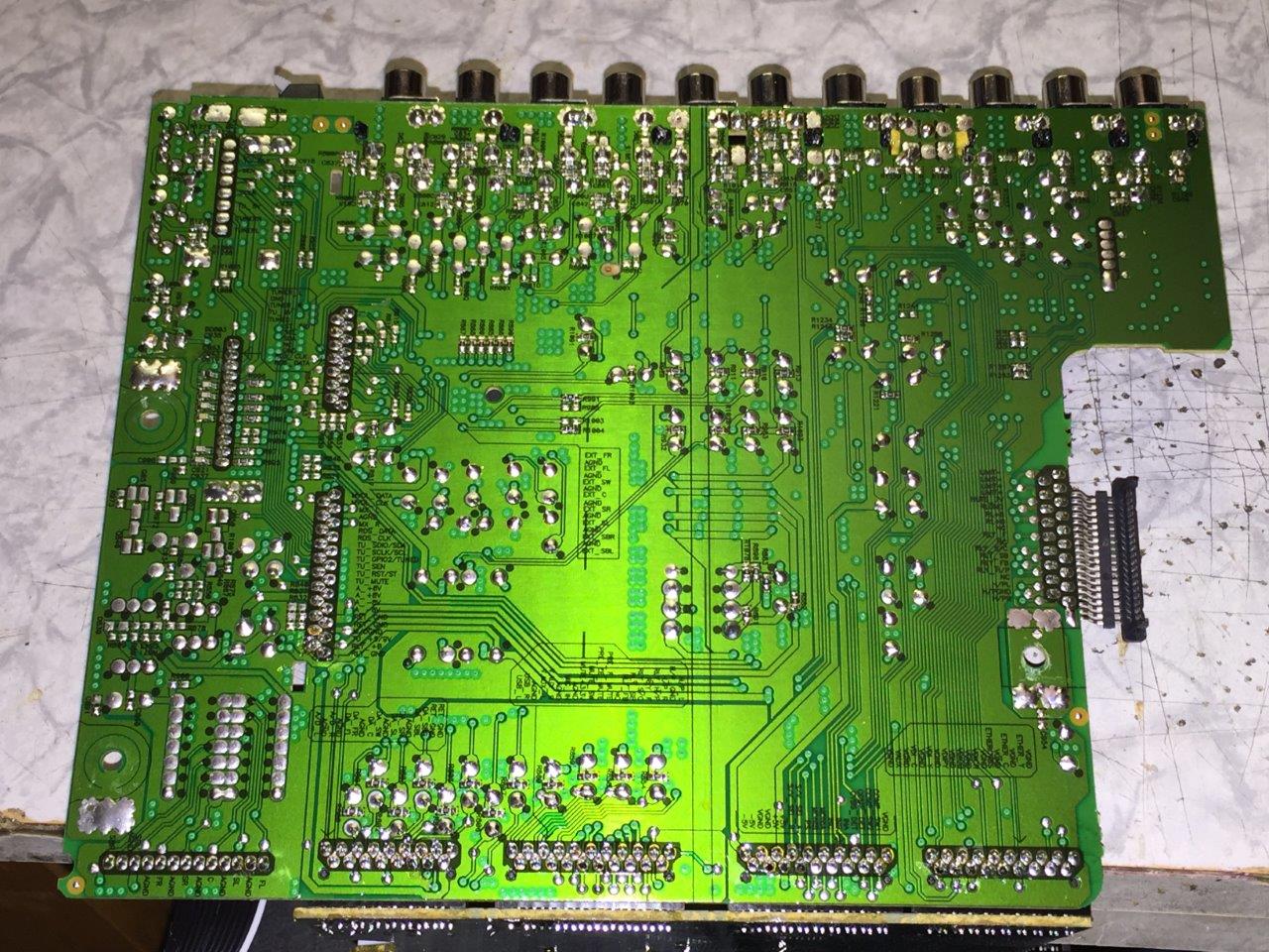

08
Nun kann die Bodenplatine ausgebaut werden, an der die Auftrennung vorgenommen wird :sweat:

11
An der Bodenplatinen-Unterseite (ganz links unten)...
12
...ist die Kanalbeschriftung der Signalübergabe zur Endstufe zu finden. Die dort gekennzeichneten Kanäle FR & FL...

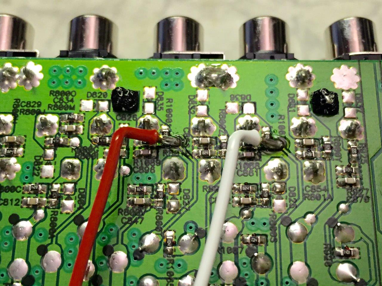

...werden im Bereich des Kabelbaums (nicht auf der Platine) aufgetrennt, mit "Verlängerungskabeln" versehen, eingeschrumpft und mit den neuen FRONT-MainIn-Lötpunkten der ehemaligen "ZONE2 OUT / ANALOG AUDIO" verlötet...
14
...was man(n) hier im Detail sehen kann.
Damit ist die eigentliche Auftrennung getan & der AVR wird in umgekehrter Reihenfolge wieder zusammengebaut :sweat:
