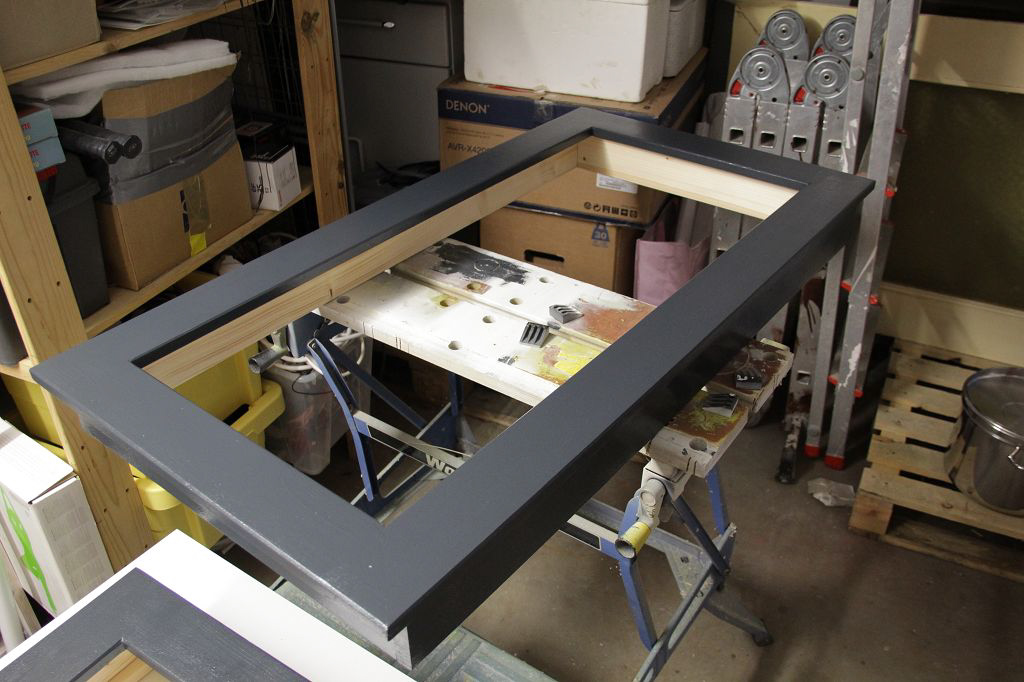

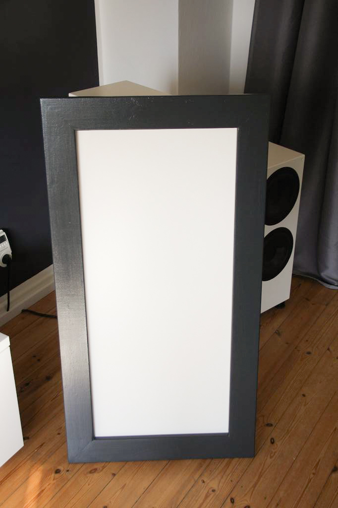

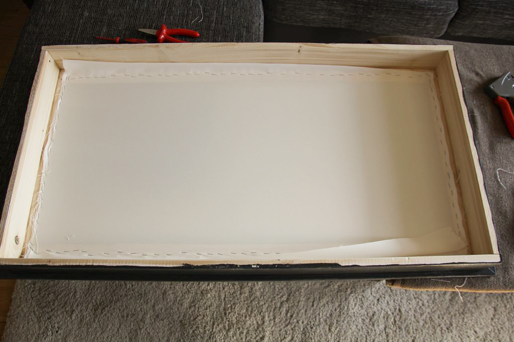

Hallo zsuammen,
ich habe nun, vielen Dank nochmal an Mysterion, endlich mein Projekt "Absorber" begonnen. Ich hatte ja eine Zeit lang pures Basotect an der Wand hängen. Ja, ging. Sah aber irgendwie nicht gut aus.
So habe ich also Stoff bestellt und Rahmen gebaut. Alles in allem eine günstige Angelegeheit, die dazu auch noch viel Spaß gebracht hat. Ich möchte jetzt gar nicht lange erzählen, sondern einfach nur mal das Ergebnis posten. Inkl. vorher.
BTW: ich hatte damals in der "Basotect-Diskussion" gesagt, das Zeug sei sehr dehnbar und reissfest. Das WAR es auch. Inzwischen ist es recht leicht verletzbar - Verlust der Weichmacher? Hmmm...
Aber nun hier:
Vorher
Und hier die gebauten Rahmen: Hier mit Stoff bespannt: Hier fertig: Und hier an der Wand: Wie ich finde, ein guter Schritt nach vorne. Nun folgt ein Deckensegel mit integrierten Atmos LS. Auch davon werrde ich berichten.
Aber nun hier:
Vorher
Schöne Grüße,
Alex
