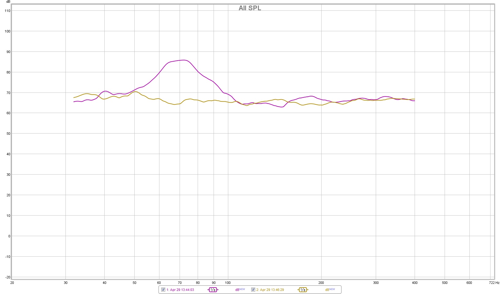

Variante 2.
Begründung: Die Einmessung muss zunächst am Hörplatz für einen möglichst linearen Frequenzgang sorgen, damit die Eingriffe über das ATM wie beabsichtigt funktionieren.
Siehe Beispielgrafik:
Lila Kurve -> ohne Korrektur
Gelbe Kurve -> mit Korrektur
Es macht offensichtlich nur Sinn die gelbe Kurve durch das ATM zu verändern, die lila Kurve ist zu stark durch den Raum beeinflusst.
