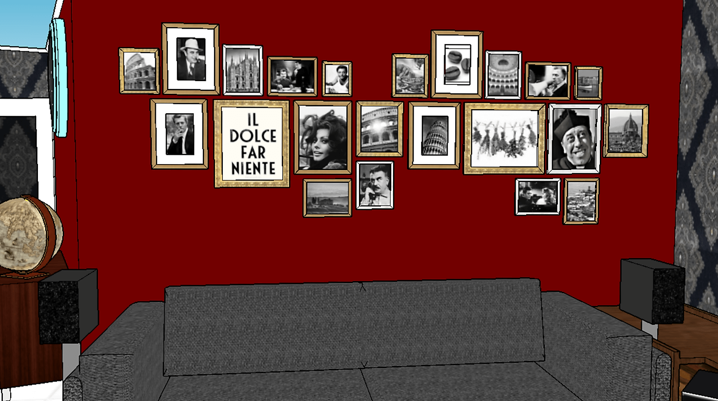

Mein "Problem" hier ist, das ich hinter meiner neuen Couch keinen Platz mehr für die Nubox360 habe, weil die Couch direkt an die Wand stehen wird. Optional habe ich mit dem Gedanken gespielt, anstatt der beiden Nubox360, zwei Nuline24 zu ordern und diese dann NEBEN der Couch aufzustellen. Wäre das eurer Meinung nach die bessere Option? Die beiden Dipole neben der Couch oder lieber die 360er weiterhin im Rearbereich wergeln zu lassen und iwie an die Wand hängen?

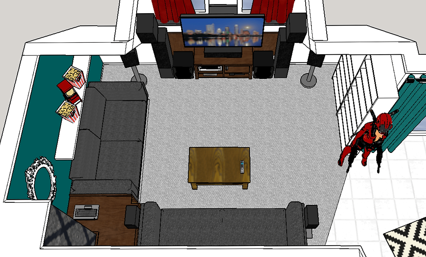

Damit ihr euch besser vorstellen könnt, wie mein Wohnzimmer ausschaut, habe ich am PC für euch ein 3D-Modell gebastelt. Das WZ war bisher Spiegelverkehrt eingerichtet, also die alte Couch stand vorm Fenster und der TV hing gegenüber an der Wand, was uns von anfang an nicht gefallen hat, ging aber leider nicht, weil unsere alte Couch so riesig war und sonst den "Eingang" zum Wohnzimmer versperrt hätte.

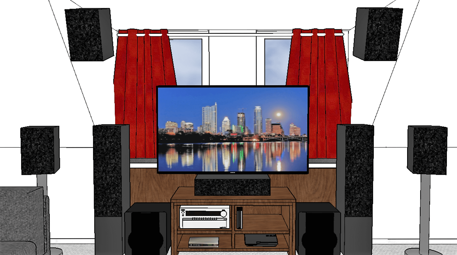

Hier ist der Erker zu sehen, unter dem Fenster befindet sich übrigens ein Heizkörper, den wir im Winter bisher nicht gebraucht haben und den wir nicht benutzen.

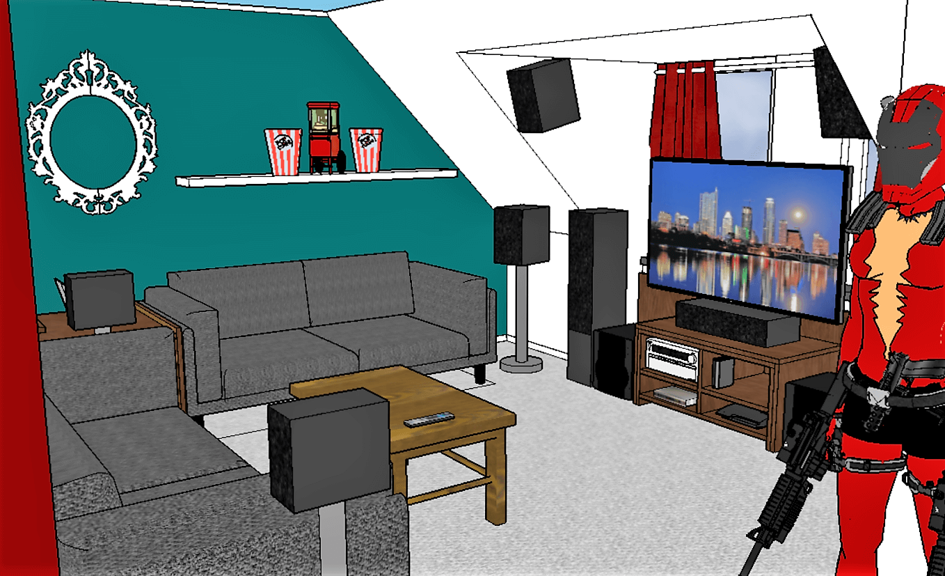

Hier is dann meine Sitzposition. Als Beispiel hab ich mal die Nubox 360 als Front High-Speaker geplant, falls ich mich für die Dipole entscheiden sollte. Die beiden Kompaktlautsprecher auf den Stativen bitte ignorieren, die hab ich nur beispielsweise dort positioniert, also bitte denkt euch die weg :)

warum sind da in der front:
ein paar standboxen
ein paar front high
und noch ein paar kompakte auf stativen?
wäre der andere raum ohne die dachschrägen acuh ne option?

Servus :)
Hab ich vergessen zu erwähnen sorry. Die kleinen Lautsprecher die unten auf den Ständern stehen müsst ihr euch wegdenken, hab hier nur bisschen experimentiert mit den Nubox360ern, die ich eventuell als Front High Speaker verwenden möchte. So wie auf dem Bild zu sehen ist die Konfiguration wie ich es mir vorgestellt hätte, und wie es räumlich am besten passen würde. Den anderen Raum als Wohnzimmer zu verwenden steht leider nicht zur Debatte, dort ist und bleibt das Esszimmer, weil im Esszimmer 2 von 4 Wänden nur aus Fensterfronten bestehen und dort den ganzen Tag die Sonne rein scheint.

hmmmm...
prinzipiell ist es ein problem, dass der raum nicht klassisch quaderförmig ist, daher kann man da wenig voraussagen machen
ich gehe aber davon aus, dass du keinen sub brauchen wirst, da du dort an der rückwand ein übles dröhnen bekommen wirst, was wohl auch der avr nichtz mit einmessautomatik wegbekommen wird
die position der couch ist daher doppelt problematisch: einmal ist das denkbar ungüstig für surround und andererseits sehr schlecht für die moden
