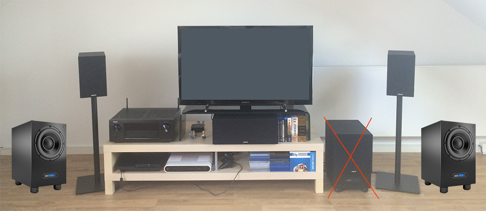

Räumlich habe ich mir das so vorgestellt, dass im Falle eine Pro-Entscheidung zu SBA:
@caine2011: Die Übernahmefrequenzen der Lautsprecher sind alle auf 60 Hz gestellt. Am AVR ist der Subwoofer-Modus: LFE und LFE-Tiefpass-Filter: 120 Hz eingestellt.

Die Dachschräge ist laut dem Bild rechts. Dann wundert mich auch nicht die hörbare Unsymmetrie (Sub ist ortbar). Inwiefern man das bei zwei Subs verbessern kann, weiß ich nicht.
Re: Zweiten Subwoofer ergänzen
Genau genommen beginnt die Dachschräge links bei etwa 1,5m und rechts schon bei 0,8m. Aber beide Seiten sind schräg.
