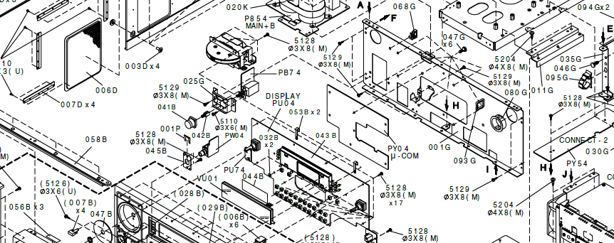

Ok, mit etwas Gewalt und Geschick habe ich alle Seiten offen.
Die Suche nach dem Gold Cap finde ich ungleich schwieriger.
Das Service Manual finde ich echt super spannend und wahnsinnig detailliert, aber wo um Gottes Willen soll einer wie ich diesen Kondensator finden. Mich würde schon interessieren wo diese Display Platine steckt.
Ich habe ein ganz schwummriges Gefühl ob nach so einer Operation der geile Verstärker überhaupt noch mal ein Mucks macht.
Aber...man wächst ja bekanntlich mit seinen Aufgaben

Re: Maranz SR 14 Einstellungen verloren
Hallo SumoBruno,
CY 30= 1 F. 5,5 Volt sitzt auf dem PY04 µCOM Board .Das Board ist auf Seite 27 oben Rechts in Pink abgebildet.Wo es verbaut ist, siehst Du auf Seite 34 in der Mitte.
Dazu muß die Front zerlegt werden....
Viel Erfolg
Dirk
Viel Erfolg
Dirk
