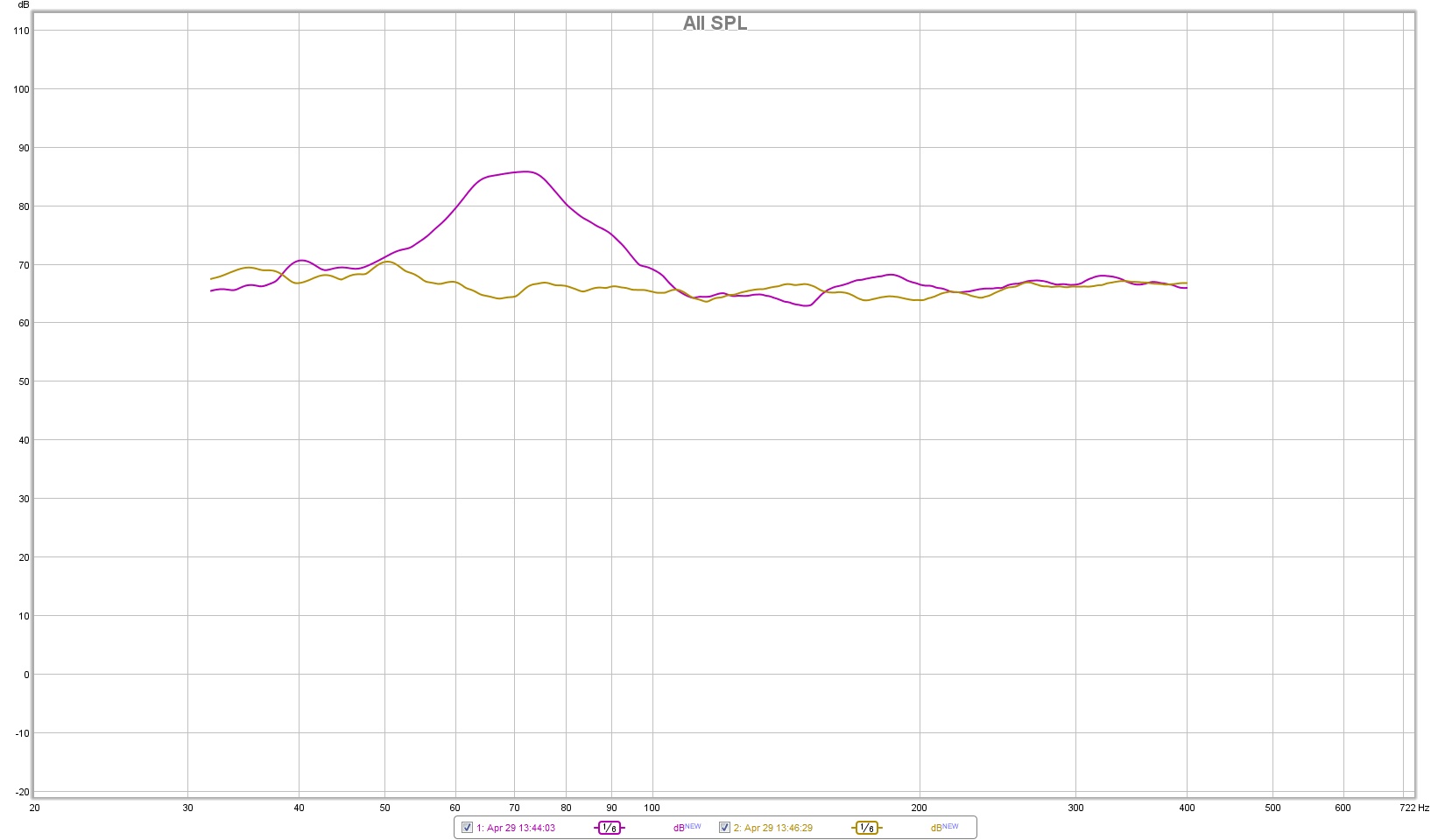

Wenn eine Mode problematisch angeregt wird, reduzierst Du, über eine Absenkung des gesamten Bassbereichs, aber auch die Frequenzen, die total ok sind.
Beispiel: Eine Mode bei 70 Hz überhöht den Bereich zwischen 62 - 75 Hz relativ schmalbandig um 18 dB (ist bei meiner A-100 im Regalfach der Fall), der restliche Bereich liegt innerhalb der normalen Abweichung von ± 3dB, dann kastrierst Du die Box unnötig, wenn der komplette Bassbereich um 12 dB (max. Absenkung via ATM) abgesenkt wird.
