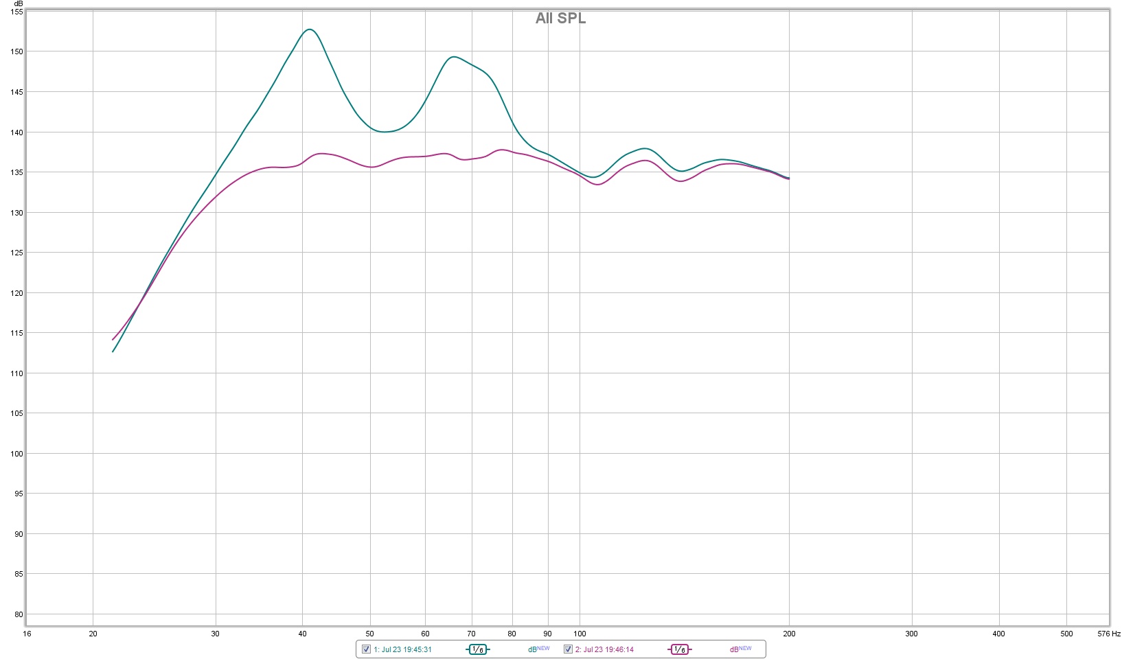

Im Grunde spielt der im Freifeld gemessene Frequenzgang nur eine untergeordnete Rolle, im jeweiligen Hörraum sieht das ganz anders aus.
Jedes Boxenpaar im nachfolgenden Beispiel, stand frei aufgestellt in einer anderen Umgebung. Von einem offenen Haus, bis offenen bzw. verschlossenen Räumen, einer auch mit Dachschräge, war alles dabei. Die stark wellige Kurve zeigt das jeweilige Paar im Hörraum, die glatte Kurve nach einer DSP-Entzerrung, die den Freifeld-Frequenzgang (d.h. die eigentlich Abstimmung) zusammen mit einer gehörrichtigen Korrektur (vgl. ATM Bass Eq) am Hörplatz abbildet.
Hier am Beispiel einer nuVero 140, die, aufgrund der vielen Chassis-Gruppen, den Raum schon äußerst günstig anregt:
Auch bei einer nuPro A-500 sieht das nicht besser aus:
Hier noch eine Kompaktbox von einem anderen Hersteller inkl. nuVero AW-13:
Abschließend noch eine nuPro AS-250:
Fazit: Keine Box spielt im heimischen Hörraum direkt optimal, es lässt sich aber problemlos Abhilfe schaffen.

Kauf lieber einen parametrischen Equalizer dazu. Dann kannst Du zuerst Bass und Grundton passend zum Raum entzerren (wie auf den Frequenzgangschrieben von Mysterion zu sehen), und dann beliebig nachsounden.
Besonders bequem ist das beim Behringer DEQ 2496, bei dem man den PEQ für die Raumentzerrung nutzen kann, und für das Sounding den sehr komfortabel zu bedienenden 31-Band-GEQ. Und es gibt satte 64 Speicherplätze.
