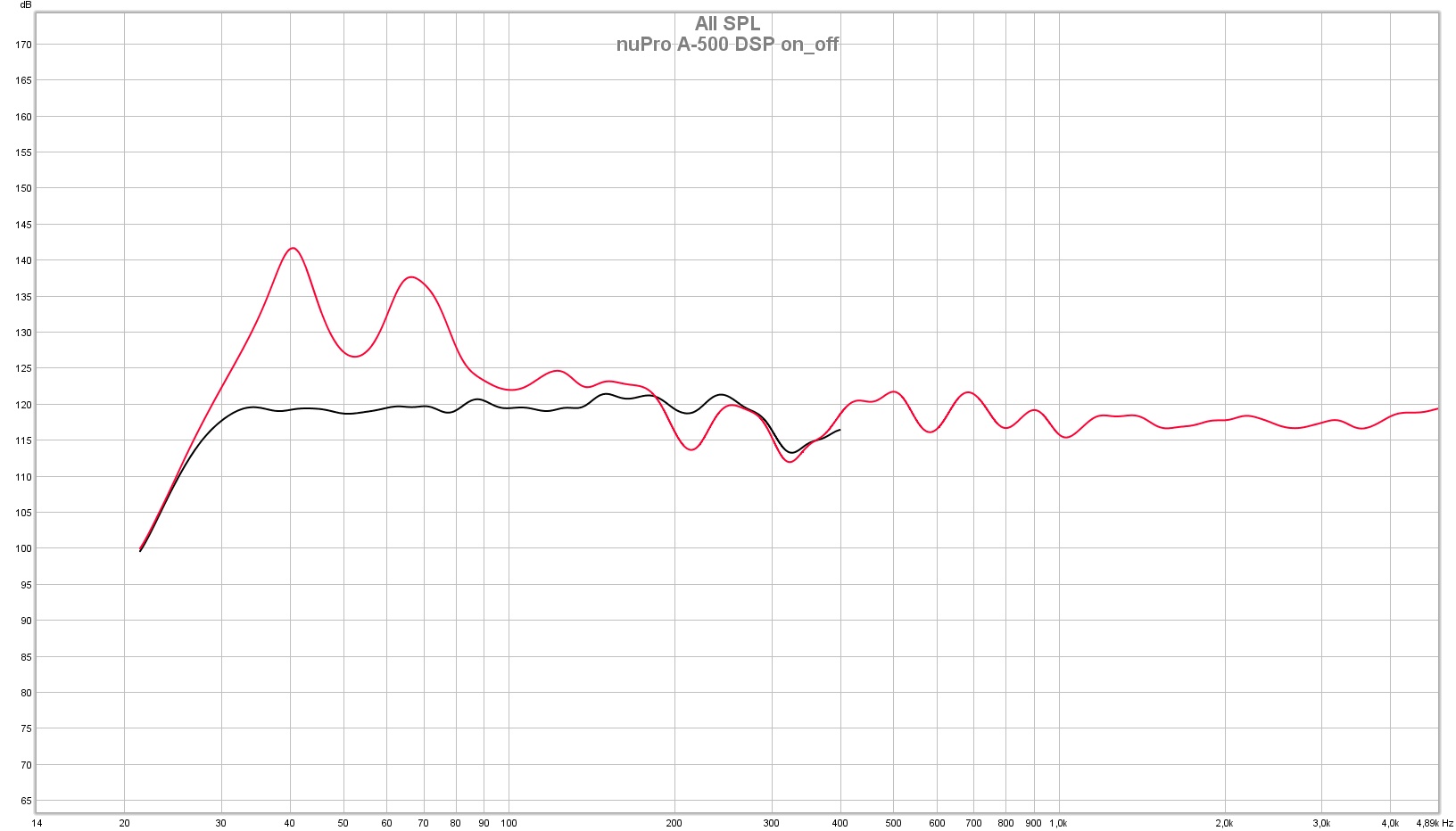

Hier ein Beispiel, in wie fern ein Raum besonders die tiefen Frequenzen beeinflussen kann (rote Kurve):
Die schwarze Kurve zeigt die Messung nach einer DSP-Korrektur.
Falls diese Messung als Beweis nicht reicht, ich hab' noch unzählige weitere..

Moden sind nicht Ultra-HiFi, das betrifft jeden und ja, u.a. Moden können die Lautstärke stark verändern.Watt_denn_nu? hat geschrieben:Ich weis schon .... Moden, Überlagerungen etc. Aber das ist doch Ultra HiFi.
Michael sagt ja nicht er ist mit dem Klangbild unzufrieden, sondern der LAUTSTÄRKE.
Diese wird sicher auch vom Raum beeinflusst, aber nicht in dem von dir/euch behaupteten Maß.
Sorry ......
