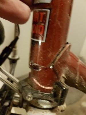

Mein selbst aufgebautes Zweitrad ist unrettbar verloren. Leider Rahmenbruch.
Da es ein gebrauchter Rahmen war, kann man immer schlecht abschätzen ob es auf Grund des Alters oder von Vorschäden passiert ist. Ich hab zumindest kein Unfall damit gehabt.

Hmpf. Gerade eben im Fahrradkeller: Wieso wackelt der Sattel? Rahmenbruch! Ich hab monatelang ergebnislos nach der Quelle eines leisen Knackens gesucht. Nun hab ich sie gefunden. Das Sattelrohrende ist gerissen, knapp oberhalb der Schweißnähte.
Nun kann ich nur hoffen, dass der Winter nicht zurückkommt, denn das war mein Winterfahrrad. Ich hab zwar noch n Ersatzrahmen im Keller, der eigentlich für n anderes Projekt gedacht war, aber so eben mal an einem Abend oder Wochenend krieg ich das nicht alles umgebaut.
PS: Nie wieder Alurahmen!

Aber was nützt einem so ne Garantie, wenn einem der Rahmen während der Fahrt unterm Hintern wegbricht und man sich dabei lebenswichtige Teile beschädigt. Und Alu bricht eben leider oft ohne Vorwarnung. In meinem Fall gab es ja ein verdächtiges Knistern, seit Monaten, aber ich fand die Ursache nicht. Der Riss muss sich von innen her entwickelt haben.Logan68 hat geschrieben:Mein Mitgefuehl, ich erinnere mich an einen meiner Professoren, der uns immer mit erhobenem Finger darauf hinwies, dass Aluminium nicht dauerfest sei.

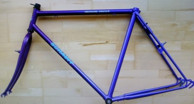

Mal ein Bild:
Eigentlich sollte das gehen. 57er Höhe sollte auch passen. Nur das hintere Ausfallende muß ich noch ausmessen. Brauche halt eine 135er Einbaubreite. Bißchen Weiten geht natürlich auch, wenn es nicht zu schmal zum Aufweiten ist. Danach die Ausfallenden wieder richten, Nabenschalteungen sind da meißt etwas empfindlich was nicht parallele Ausfallenden und eventuelle Biegespannung auf der Achse betrifft. Mal schauen.
