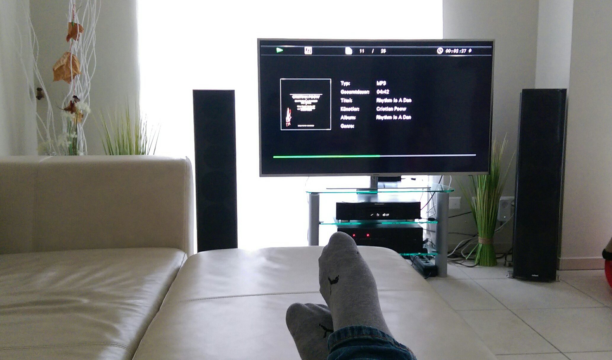

Guten Morgen zusammen,
ich greife folgendes Thema wieder auf: http://www.nubert-forum.de/nuforum/view ... 13&t=41785
Ich habe nun doch nochmals ein wenig durchprobiert und festgestellt, dass ich weiterhin nicht wirklich zufrieden bin, was Klang und auch Optik angeht
Gestern Abend hatte ich dann doch noch eine Unterredung mit der Regierung und da fiel der Satz "ist doch dein Geld, mach was du willst" Also geht's wieder los
Ich möchte also nun etwas verändern! Die einzigen Einschränkungen bzw. Vorgaben sind, dass das (aktuelle) Sofa so stehen bleibt und auch TV/Anlage in der Front bleibt. Idealerweise stünde am Ende alles mittig, d.h. TV direkt vor dem Fenster.
Der zu beschallende Bereich ist ziemlich genau 11m² groß(klein) 2,85m breit x 3,85m lang, vom Fenster zur Seitenwand sind es jeweils 63cm und der kleine Vorsprung rechts ist 38cm tief. Haupthörplatz ist rund 3,2m von der jetzigen Aufstellung entfernt.
Im Grunde möchte ich also meine nuVero10 ersetzen, da meine Frau keine LS-Basen bzw. Sockel möchte, ich diese also nicht breiter auseinander ziehen kann, ohne das der linke LS zur Hälfte vom Sofa verdeckt wird (siehe das ursprüngliche Thema). Der eigentlich noch wichtigere Grund: Mein 1,5jähriger Sohn hat soviel Power, dass er die 10er zum Kippen bringen kann Das kann für Ihn böse enden, wenn man mal unaufmerksam ist...
Lange Rede, kurzer Sinn. Was könnt ihr mit als Ersatz empfehlen? Ich möchte bei nuVero bleiben und im Prinzip auch diesen Klang aus einem Guß beibehalten, wie ihn die 10er liefern. Und der T+A Vollverstärker soll auch bleiben! Ein anderes TV Möbel käme noch zum Einsatz, so dass der Kabelsalat nicht zu sehen wäre. Aber das ist hier nachrangig...
Was habe ich mir also bis dato überlegt?
1. nv11 (110 sprengt leider das Budget, auch als 2. Wahl)
Könnte aber in den Ecken evtl. schon von Größe und Tiefgang zuviel sein?!
2. nV70 als Stereo in der Front an die Wand. Evtl. Probleme mit Dröhnen?!
Des Weiteren sprengen diese eigentlich auch das Budget (2.500€ incl. Halterungen neu)
3. nV50 + 1-2 Sub(s). Hier habe ich aber Bedenken, dass die nicht so gut spielen könnten,
wie die anderen Alternativen. Ausserdem hätte ich dann gern ein ATM, z.B. zum leise hören ohne Sub. Der T+A besitzt jedoch keinen Sub-Out, so müsste der Anschluss über die Hochpegel des Sub erfolgen. Aber wie beeinflusst z.B. ein ATM im Signalweg den Sub auch wenn es aus ist und das Signal durchschleift? Gar nicht oder doch etwas? Außerdem wären die nV50 an der Wand dann am Weitesten hinten, d.h. der TV würde ca. 20-30cm vor den 50er auf Linie stehen.
Als abschließende Maßnahme würde ich dann auch etwas für die Raumakustik tun, d.h. links die Seitenwand sowie Rückwand zwecks Reflexion optimieren. Der Raum ist relativ Schallhart, so dass ich jetzt z.B. mit Höhen auf Sanft höre. Alles andere ist mir zuviel des Guten!
Gut, viel Text aber ich bin froh um Anregungen.

Ich würde mir bei Deiner Situation zwei NV 50 plus Sub anschaffen. Die NV 50 sind großartige LS und eigentlich für Surround viel zu schade...
p.s.: nette Füße auf dem Bild
