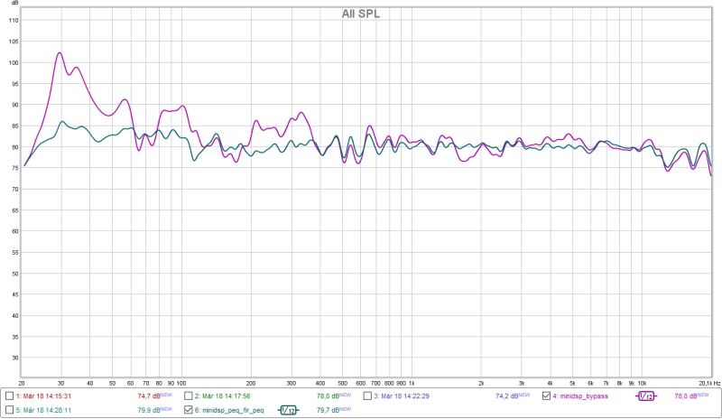

Hier mein aktuelles Ergebnis (Stereo) unter Verwendung der Input-PEQ, Output-FIR und PEQ Einheit:
Smoothing 1/6
Smoothing 1/12

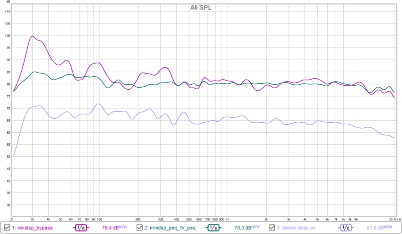

Und nochmal zum Vergleich zur damaligen Dirac-Messung:
Sieht nicht nur besser aus, sondern hört sich für mich auch besser an.
Welches Smoothing sollte eigentlich betrachtet werden, bzw betrachtet ihr so?
