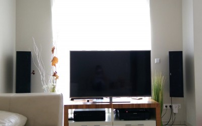

So, heute war es nun soweit... :-;
Habe meine 70er und die meines Vaters montiert...
An die Optik muss ich mich erst gewöhnen aber meiner Frau gefällt es besser, als Stand-LS... Hmm...
Der wandnah Schalter bringt übrigens eine Menge! Schalter auf frei ist schon bei einigen Aufnahmen zuviel des Guten... Wandnah Stellung eliminiert tatsächlich die Dröhnneigung hörbar, der Klang ist sauberer und knackiger
Allzu viel konnte ich allerdings noch nicht experimentieren aber dennoch stellt sich mir die Frage, ob ich nicht doch mit 50er + ATM sowie einem Sub für höhere Lautstärken und basslastigere Musik nicht einen ähnlichen Klang bei gefälligerer Optik hingekommen könnte.

Hängen halt beide mehr oder weniger in der Ecke. Ich würde eher die Bassreflex Rohre verschließen, als den Schalter zu benutzen. Bassreflex ist eigentlich eher Dröhnreflex. Die 70er sind aber absolut tolle Lautsprecher. Ich würde mir eher eine Vor-End-Kombi mit einem minidsp zulegen, als über andere Lautsprecher nachzudenken.

Bedingt durch ihr Abstrahlverhalten dürfte die NV 70 hier weit unter ihren Möglichkeiten spielen. Die extrem frühen Erstreflexionen durch die Nähe zu den Seitenwänden ist halt schon problematisch. Und das der Schalter für wandnahe Aufstellung reichen soll, halte ich für unmöglich (kann ich aus eigener Erfahrung halt bestätigen).
NV 50 würde ich alleine aufgrund der Optik hier vorziehen.
Hätte ich was zu sagen, würde ich aber eher zu einer nuPro greifen. Die A100 auf den Vogel-Wandhalter ist viel flexibler. Du kommst bedeutend weiter von den Wänden weg und kannst die Winkel super gestalten. Dazu ein Sub, mit Hochpassfilter und eingebauter Klangwaage der nuPros bist du da vorn dabei.
Auch wenn du es mir nicht glauben willst, aber die A100 legt sich mit allen Kompakten an, die ich bisher hatte. Nur ohne Sub-Unterstützung wird sie bei höheren Pegeln etwas limitiert.
Ich hatte die A100 und das werde ich demnächst mal wieder installieren, an einen potenten Sub dran. Das ist so geil. Verkauf den T+A, schnapp dir einen gescheiten Blu-Ray Player wie Oppo oder Cambridge mit Vorstufensektion und fertig. 8)
Final lässt du Magnus den Sub und die nuPros entzerren.

Ich erinnere mal an die damalige Aufstellung der nv10... Da war die rechte vor der rechten vorstehenden Ecke usw.
http://www.nubert-forum.de/nuforum/view ... =6&t=41808
Wenn er nun die 70 er so weit vorhängt, dass die vorne etwa mit der rechten Wand eine Linie bildet.... stört da das Abstrahlverhalten nicht...
Was kann man mit der linken 70er machen? Gibt es eigentlich noch den Standfuß? Aber da fällt mir das Problem mit dem "Lütten" ein... :doh:
Also doch links an die Wand... :?
Mit scheint, der TV könnte was höher stehen auf dem Board...?

....ich bin immer noch der Meinung, bei dieser Aufstellung 2 nuVero 50 mit Sub das ist das Beste was Du in dieser Situation machen kannst :wink: Das "geschlossene" System bringt hier nur Vorteile....
Lass dich nicht von der Größe der 50er täuschen, wie oft schon gesagt die meist unterschätzte Box der nuVero Serie :wink:

Extrem suboptimal, da täten es bzgl. Stereo auch wesentlich schlechtere LS.
