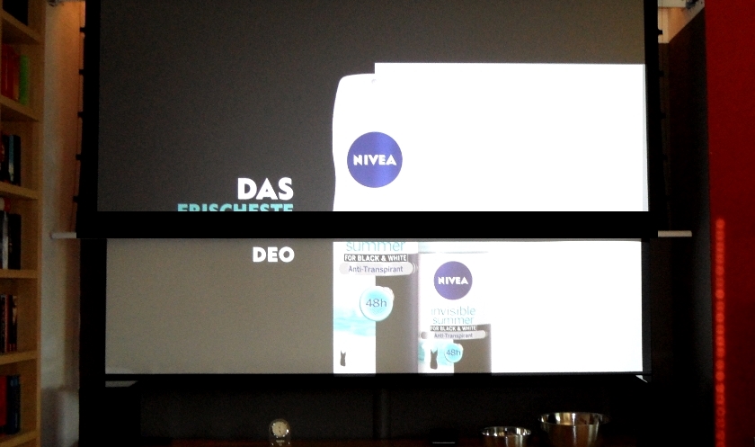

Es ist mir gestern sogar gelungen, ein "stehendes TV-Bild" zu schiessen, wo man diesen Effekt trotz meiner mangelhaften Fotorkünste ganz gut sieht. Das Bild ist bei Tageslicht entstanden, weils grad passte:
Oben ist die Cinegray 5D, unten meine normale, weisse Leinwand (ich habe ein Doppelleinwandsystem im WZ für alle Fälle).
Wenn man dann mal das Tageslicht rausnimmt und bei etwas bleibt, wirds klasse:
"Schwarz" wird dunkler und
gleichzeitig "Weiss" heller. Ein sehr schöner "Kontrastgewinn", der bei Restlicht für eine deutlich bessere Plastizität des Bildes sorgt und eben diese besseren Helligkeitsabstufungen bewirkt, was man natürlich insbesondere auch bei den Tönen nahe "Schwarz" gerne mitnimmt.
Denn endlich werden auch die letzten Falten im schwarzen Sakko des 007-Agenten sichtbar (als Beispiel).
Die starke Leuchtdichte (Gain ist definitiv >> 1) sorgt für mehr Restlichtauglichkeit bzw. ordentlich Punch, das zeigt dann das blaue Firmenlogo.
Ein paar Nebeneffekte gibt´s leider auch, doch einzig die etwas höhere "Bildunruhe" durch die Reflexionspartikel ist meinem unvorbelasteten Kinopublikum als "nennenswert" aufgefallen, mir vorher auch schon. Zum Glück fällt´s nur im direkten Vergleich mit der anderen Leinwand auf.
