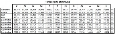

tf11972 hat geschrieben:die untersten drei Töne vom Subkontra-C bis zum Subkontra-E
Welchen Frequenzen in hz entspricht das? Ab wann kann man Deiner Meinung nach die Grundtöne unterscheiden (ca.)?

Hier eine recht gute Auflistung der Töne zu den jeweiligen Frequenzen:
https://de.wikipedia.org/wiki/Frequenze ... n_Stimmung

Danke. Ist dann ein Subkontra C = C2(tiefgestellt) und ein Subkontra D = D2(tiefgestellt)??
Edit: Ok, jetzt habe ich es, alles klar!!

Oder hier noch etwas übersichtlicher:

tf11972 hat geschrieben:Aus umfangreichen Tests mit Orgeltönen in letzter Zeit kann ich Herrn Bien durchaus beipflichten, dass an der unteren Hörgrenze eigentlich nur noch Geräusche zu hören sind und die unterscheidbare Tonhöhe aus den Obertönen resultiert. Gerade die untersten drei Töne vom Subkontra-C bis zum Subkontra-E sind fast nicht zu unterscheiden und tonhöhenmäßig auch wenig relevant, aber für das Bassfundament enorm wichtig
Wobei aber Hr. Bien hier geschrieben hat, dass man so ziemlich die gesamte Subkontra-Oktave nicht hören kann ...
Welche Erfahrungen hast Du denn mit zB. Subkontra-G oder -A gemacht?

@BlueDanube: Danke, ja, das ist übersichtlicher.
Also müßte zumindest alles, was meine 110-er ausspucken, für mich auch unterscheidbar sein.
