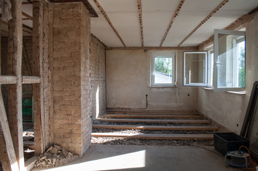

Das Problem ist bei mir einfach, dass das Wohnzimmer lang, aber nicht sehr breit ist. Ca.8,10 auf 4,10. Als Raumteiler wird es auf der Hälfte einen Kachelofen geben. Nun hatte ich mir gedacht, um überall einen einigermaßen raumfüllenden Klang zu haben, nehme ich eventuell die NuVero 50. Entweder 4, an jeder Ecke einen, oder auch nur 2, mit wie von dir genannt 2 kleinen Subwoofer. Ich bin kein Sweetspothörer, diesen wird es mir auch nur schwer möglich sein einzurichten........
Ich hänge mal 2 Bilder an, das künftige Wohnzimmer einmal von Rechts nach Links und umgekehrt......

Morgen Vormittag werd ich mal gemütlich nach SHG pilgern und die Mitarbeiter löchern, bzw. jede Menge probehören.
Da freu ich mich richtig drauf.
