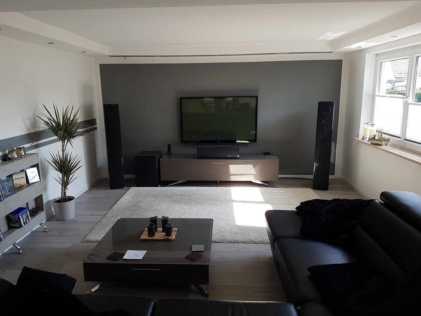

aka-33
Beiträge: 233
Registriert: So 9. Nov 2014, 12:02
Wohnort: Im schönen Schwabenland
Re: Nuvero 140-Klanghimmel?
Beitrag von aka-33 »
Hi Langerr1,
hier mal was fast aktuelles. :)
Mittlerweile steht ein Oppo im Rack und Atmos sind 4x in der Decke verbaut...
MfG
