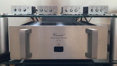

- Ist es möglich, mehrere ATM Module zwischen die AV-Vorstufe und Endstufe zu schleifen? Also im Prinzip einmal für die 140er und zusätzlich für die 50er.
- Wenn es möglich ist: ist durch die Benutzung eines ATM Modul´s die Leistungsaufnahme bei den Lautsprechern höher? Wenn ja, würde die Endstufe damit klar kommen, oder ist der Unterschied so groß?
