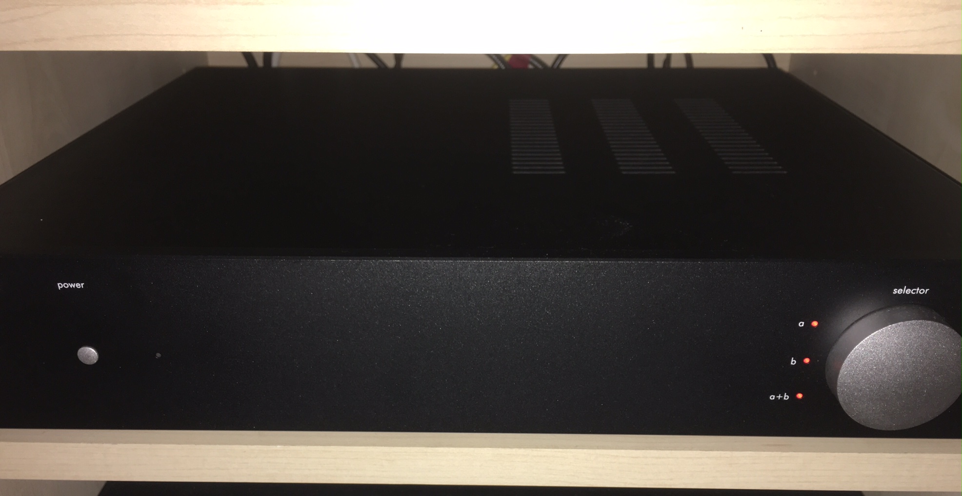

Also ich habe erneut den Absturz erlebt: die Endstufe verabschiedete sich nach ca. 5 Std. es leuchten alle Dioden rechts- man konnte nur hinten ausschalten- erst nach ca. 20 Min habe ich die eingeschaltet. Ich werde die Rücksendung veranlassen.
hier zur Veranschaulichung das Bild:

Das ist bei der Aufstellung aber auch kein Wunder, oder?

Also es würde mich ja schon interessieren, was passiert, wenn Du das Teil frei aufstellst. Dann wüsste man, ob das Gerät einen Fehler hat.

genau, ich würde die nuPower einfach zur Testzwecken oben auf dem Board aufstellen oder auch daneben, einfach eben "freistehend" und dann schauen ob die immer noch abschaltet :wink:
Denn wenn nicht weißt dann woran es liegt und wenn ja dann stimmt was nicht und Du kannst sie zurückschicken.....

acky hat geschrieben:Das ist bei der Aufstellung aber auch kein Wunder, oder?
konzeptionell finde ich aber ziemlich bedauerlich- ein Gerät zu produzieren, das eigentlich nur "freistehend" funktioniert- ich denke die meisten User werden mit der Aufstellung der Endstufe Probleme bekommen- die meisten TV-Möbel bieten nicht so viel "Freiraum" so dass man die verlangte 10 cm von jeder Seite gewähren kann.

Ja, aber mal ehrlich, wenn eine Endstufe unter diesen Bedingungen abschaltet, dann ist sie entweder defekt oder eine Fehlkonstruktion. Letzteres kann wohl ausgeschlossen werden, da andere den ganzen Tag hören können.

Meine Rotel Endstufe schaltet bei den Bedingungen auch ab.

Nach oben sieht das doch noch ausreichend aus? Das Problem werden die zugestellten Seiten sein, wo die Wärme nicht weg kann.
