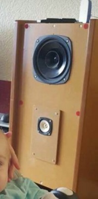

Kennt jemand die abgebildeten Boxen?
Hersteller oder Typ sind unbekannt.
Dankeschön für die Unterstützung!
Kennt jemand diese Boxen?

Rannddaten sind unbekannt.
Wofür? Meine Schwester hat die bei Bekannten gesehen, und fragte mich.
Erster Gedanke: Üble Kantendispersion da quasi Antiklangsegel
Zweiter Gedanke: Selbstbau!

Achso...JensII hat geschrieben:Rannddaten sind unbekannt.
Erster Gedanke: Üble Kantendispersion da quasi Antiklangsegel![]()
Ja, das kann Selbstbau sein. Warum denn nicht.
Mein Onkel in Russland hat etwas Anderes. Sovietunion oder DDR?;)

Ich mag mich irren, aber...
2-Weger, ohne 19 er/25 er Kalotte im HT ?
Stattdessen ein 4,5 Zoll MT als HT ?
Kombiniert mit einem Vollbereichs-Speaker der 8-10-Zoll Klasse....
Der vermeintliche HT auf einer abgesetzten Platte montiert. Warum auch immer...
Da das Foto die aufrecht stehende Box zeigt, dachte ich zuerst an einen Dynaudio-Confidence Nachbau...oder den Versuch
Weniger an üble Dispersion
Invers-Sicke, evtl.eine Kalotte im Zentrum der Tröte, da wird die Auswahl eng.
Rehdeko hat sowas verbaut.
Stefan
Stefan

sieht für mich auch sehr nach Selbstbau aus
Dürfte ein Fostex FE206En sein, ein Breitbänder, der eigentlich in ein rückgeladenes Horn gebaut werden müßte. Es sieht jedoch nach einer geschlossenen Box aus. Das Klangergebnis dürfte entsprechend "unvorteilhaft" ausfallen.
Ergänzt wurde dies mit einem (naja, sagen wir mal) Hochtöner, der vermutlich wegen einem zu großen Lochs des urspünglichen Chassis deshalb auf eine Platte montiert wurde. Der Sinn eines Laufzeitausgleichs wird hier vermutlich nicht beabsichtigt.
Die Kanten an der Seite sollen vermutlich dann eben mit einer Abdeckung abschließen, da hier kleine Klettpunkte verklebt sind.
