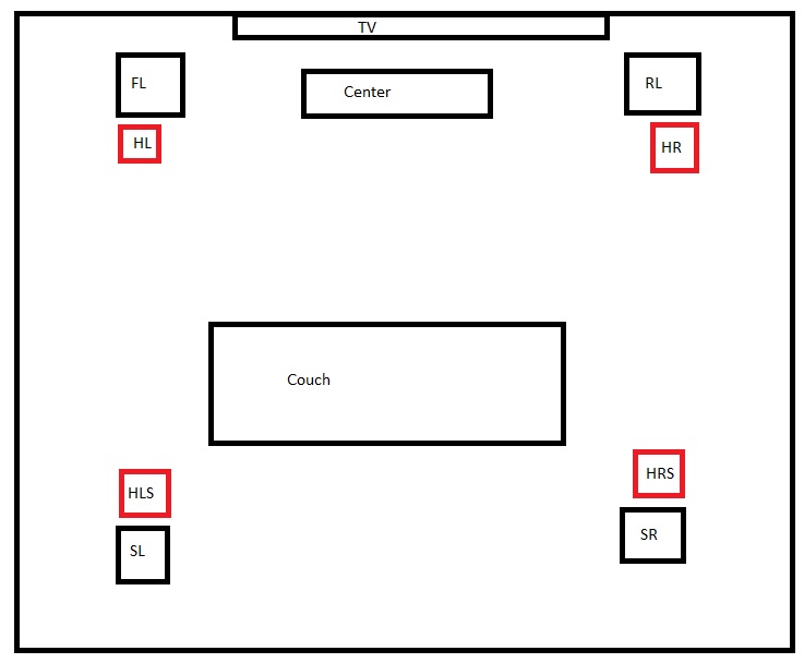

Im Anhang habe ich einmal meine Plan grob skizziert. Die oberen Lautsprecher sollten gemäß Spezifikation genau über die unteren aber ich traue mich nicht so richtig. In Planung sind die Dali Fazon Sat aufgrund der Befestigungsmöglichkeit wie sie Lars dargestellt hat.
Wäre das so korrekt oder sollten die oberen Lautsprecher wo anders angebracht werden.

Die Positionen der Dalis sind richtig eingezeichnet und auch so einzuhalten.
Ob du nun die 140, die 70 oder die 60 bestellen sollst?
Ich kann das schon nachvollziehen, dass 5 Lautsprecher immer das Nonplusultra darstellen!
Aus persönlicher Erfahrung kann ich dir allerdings sagen, dass ich mit meinem Set seeehhhhrrr zufrieden bin.
Ich finde Regallautsprecher auf "Stelzen" a) richtig hässlich und b) nehmen sie ja den selben Platz ein, wie Standlautsprecher.
Zudem, so glaube ich, ist der Musikgenuß mit den 140ern nochmals ein besserer, als mit einem Sub/Sat System.
Also, wenn du genug Platz hast die 140 zu stellen und du auch nicht unbedingt Geld sparen musst, dann nimm sie auch!
Ich durfte die 140 auch schon hören und kann dir sagen, dass sie fast so gut klingt, wie mein System. :mrgreen: :wink:
Gruß Christian

die 2 x 140er und 1 x 70er vorne sind gesetzt.
Für hinten schwanke ich. Geplant und angehört hat meinen bessere Hälfte die 60er und daher der Denkansatz diese für hinten als SR zu verwenden. Nun hat aber Lars auch richtig angemerkt hinten ebenfalls die 70er zu verwenden.
Preislich ist kein so riesigern Unterschied zumal man auch die Ständer einrechnen sollte. Nur finde ich für die 70er keine Ständer. Per PN hat mir sogar jemand zu 110er hinten gerade und wenn genug Geld vorhanden auch hinten 2 x die 140er. Wie auch von dir angemerkt ist der Platzbedarf der selbe und keine Probleme optisch schöne Ständer zu finden.
Für Frau und Kind will ich natürlich das Beste und bei der 140er hatte sie Tränen in den Augen beim Probehören.
Für meinen kleinen Bereich suche ich 2 gebrauchte NuLines. Irgendwo muss der Mann im Haus ja sparen und da bietet sich an: Bei sich selbst:)
