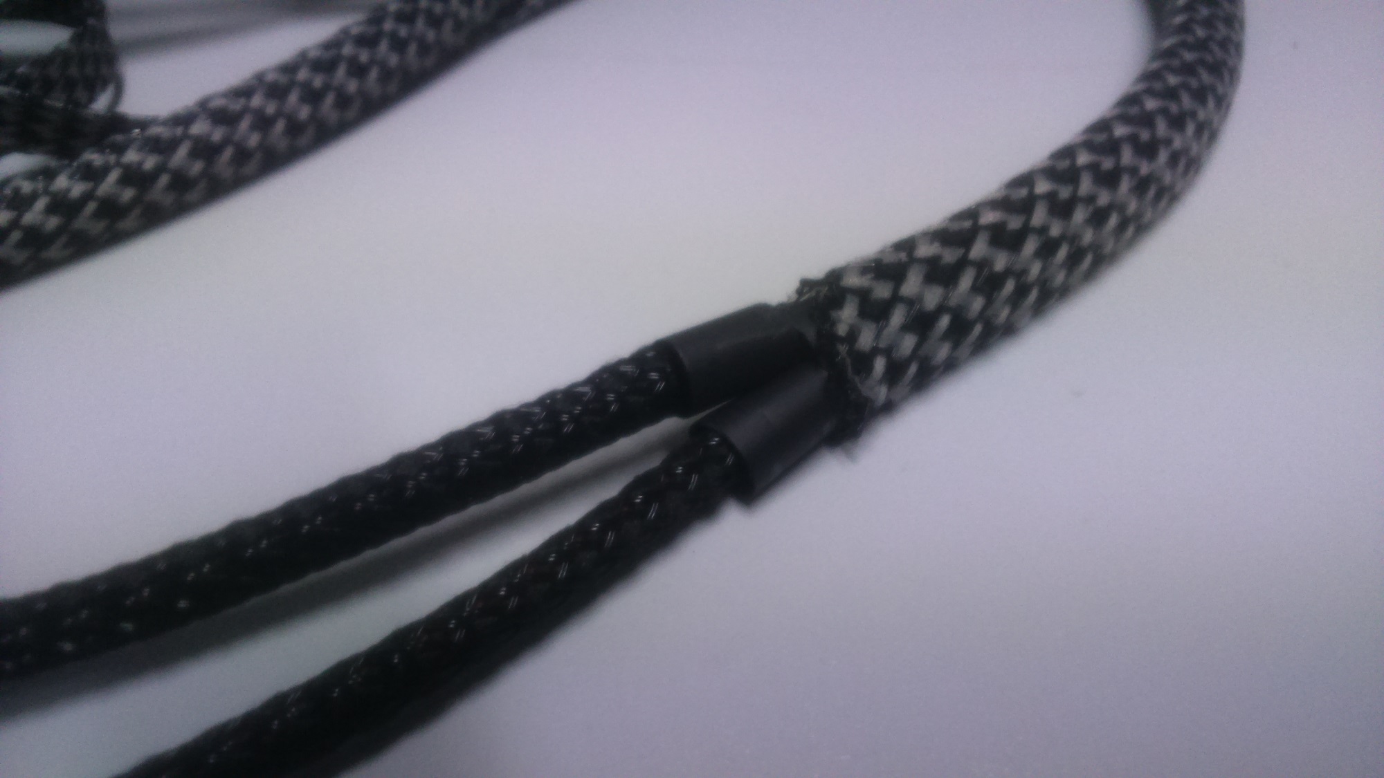

Aufpassen: Den Schlauch nicht "platt" durchnschneiden, da er sonst zusammenklebt.
Entweder von Hand "rund" drücken, oder über eine passende Nuss aus dem Ratschenkasten ziehen.
So sieht es dann aus:

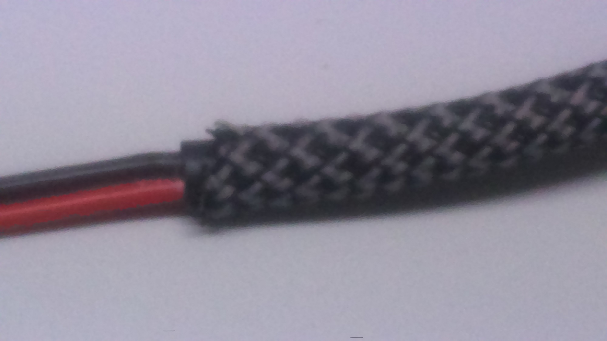

Dasselbe nun mit den kl., schwarzen Geflechtschläuchen.
Ich habe diese so abgemessen, dass vorne noch 2cm der Einzeladern hervorschauen.

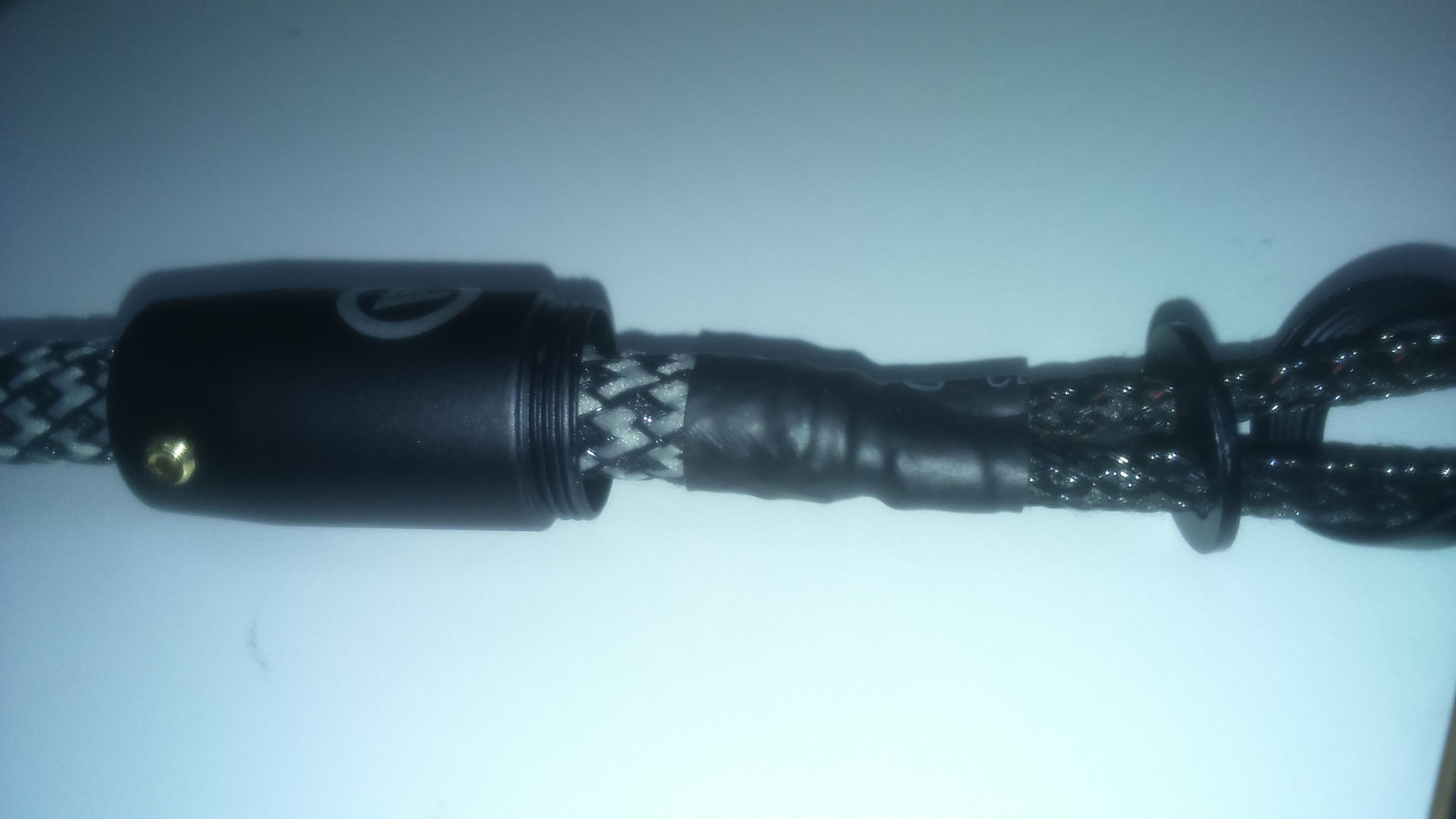

Schrumpfschlauch & Kabelsplitter anbringen.
Wichtig ist es,eine gewisse Reihenfolge einzuhalten, da es sonst passieren kann, dass der Splitter später nicht mehr über den Schrumpfschlauch gezogen werden kann, da die Öffnung zu eng wird.
Gehäuse (Kabelsplitter) -> Schrumpfschlauch groß -> 2x Schrumpfschlauch klein -> 2er Öffnung vom Kabelsplitter.
Auf folgendem Bild sieht man es recht gut:

DIe Schrumpfschläuche nun an die entsprechenden Stellen schieben & mit einem Heißluftfön erwärmen, bis diese eng am Geflechtschlauch anliegen.
Kleiner Tipp: DIe Schläuche mit einer Nadel fixieren, damit sie während der Bearbeitung mit dem Fön nicht verrutschen.
