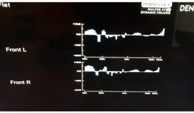

Hier nochmal eine neue Einmessung ls ziehmlich weit vorgerückt, so könnte es aber nicht stehen bleiben.
Und Sorry wegen der schlechten Qualität, sollte aber zu erkennen sein.
Ich muss zu meiner Person sagen das ich zu den gehöre die sich auch gerne mal nen sub in den Kofferraum stecken.
Zuhause sieht es ja natürlich schon anders aus dort muss es schön dezent und doch druckvoll etwas "(mehr)" präsenter sein.
Ich finde das Ergebniss des xt32 ja im großen und ganzen auch sehr gut ausser halt die Bässe.
Wie sieht es denn mit dem Bassschalter Wandnah aus wenn ich ihn nach der Einmessung wieder auf neutral stelle ?
Erzeugt das vielleicht ein gutes Ergebnis wie es zu mir passen würde ?
Geht das technisch ?
