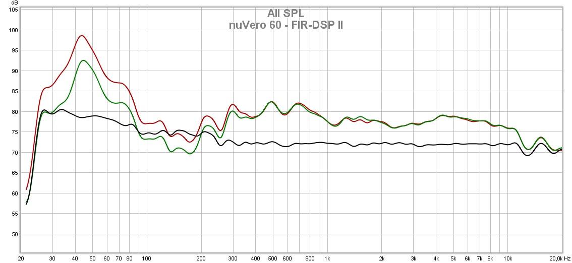

Hey,
Also da man hier recht wenig zu dieser Theoretisch sehr interessanten Funktion einiger Nubert Ls finden kann, dachte ich mir es wäre einigen wie auch mir in erster Linie sicher sehr interessant welche ergebnisse der Schalter bei euch hervorbringt und ob ihr den eigentlich nutzt.
Mir wäre es in erster Linie der des Modells NuVero 110 sehr interessant.

Re: NuVero Wandnah Schalter
Rot -> Bass-Schalter Neutral
Grün -> Bass-Schalter Reduziert
Schwarz -> DSP
Yeah geil
Danke für deine Mühe Mysterion.
Wie es aussieht sind bei dir mit umgelegtem Schalter keine großen Veränderungen eingetreten.
Als DSP verwendest du ein AntiMode? Das sind ja derbe Unterschiede.
Ne ich sehe gerade deinen Link bezüglich der Raumakustuk an....
Keine Ursache.Sechsfünfeins hat geschrieben:Yeah geil
Ich arbeite mit den miniDSP-Geräten, die ich entsprechend des Anwendungsprofils zusammen mit einer entsprechenden Vermessung und Konfiguration vor Ort oder per Fernwartung anbiete.
In diesem Beispielfall kam ein miniDSP 2x4HD zum Einsatz.
Naja gut der Schalter hat schon ne kleine Einwirkung laut Messkurve da kann in der Praxis natürlich keine Wunder wirken zumal die Aufstellung der LS sowieso mit in Betracht gezogen werden muss.
Aber wie sieht es hörtechnisch aus, wie wird es persönlich empfunden.
Wäre auch mal interessant wie die Kurve nach einer audyssey xt32 Korrektur aussieht.
