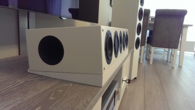

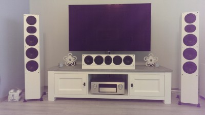

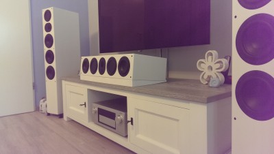

Hey zusammen.
Bei meiner Suche nach einer Möglichkeit den CS-174 anzuwinkeln hat Dobbs mir den Hinweis auf die "NuBase 174" von Soulrider gegeben.
Sah für mich perfekt aus, so dass ich mir sagte "So musst du es haben".

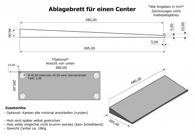

Ich habe die Zeichnung von Soulrider als Grundlage genommen und neu erstellt (sieht fast genau so aus, ich nehme es aber nicht gern 1:1 sondern bau es dann nach).
Mein Plan war noch 4 Einlässe am Boden für Absorber einfließen zu lassen. Jedoch wäre das Holz hinten dann sehr dünn geworden und so wurde mir davon abgeraten.
Hab mich in der Höhe für 4cm entschieden, ansonsten wäre es wohl irgendwann to much.
Hab es dann für 79 Euro inkl. Versand anfertigen lassen und selbst in der Farbe meines Sideboards gestrichen.
Das Weiß unterscheidet sich zwar vom nuLine Lack, aber einen Tod muss ich sterben.
Angewinkelt gefällt mir der Center besser. Allein wenn ich ins Wohnzimmer rein komme sieht der Center nicht mehr so platt geradeaus aus, sondern schön steil.
Vom Ton her meine ich zumindest, dass es sich besser anhört, kann ich nicht 100%ig sagen. Dafür müsste ich den Center wohl platt hinlegen, die entsprechende Einmessung am AV einspielen und dann wieder anwinkeln etc. Ist mir zu aufwendig.
Anbei noch ein paar Bilder + die Zeichnung die ich für das Angebot verschickt habe.

Schöne und stilvolle Lösung. Vorne 2 Edelstahlfüsse hätten auch funktioniert, aber so sieht es wie aus einem Guss aus und du ersparst dir das Staubwischen unter dem Center.
Hast du noch kleine Filzplättchen oder Gummipuffer dazwischen (würde ich machen) oder direkt auf die Ablage gelegt? Vibrieren wird da nix, dafür ist die 174er zu schwer, aber um vielleicht den Lack zu schützen.

Mit ca. 1cm Füßen hatte ich es mal getestet, 4cm waren mir dann zu hoch, da gab es keine ordentliche Auflage.
Aktuell liegt nichts drunter, hinten habe ich ein wenig Moosgumme zwischengelegt.
Mal sehen, was ich noch drunter machen kann. Eventuell die Gelpads meiner Absorber. Hab noch einen 4er-Satz inakustik Exzellenz Gel Absorber.

Würd ich mir auch dort bestellen.Kann ich die Zeichnung hinschicken,und schreiben das würd ich gern so gebaut haben ?
