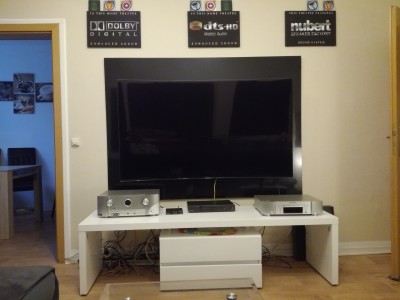

Als AV dient der Marantz SR 5010, ein Marantz UD7007 als Blu-ray Player, TV Samsung UE65HU7200 und eine Anti-Mode 8033 Cinema habe ich auch noch liegen.

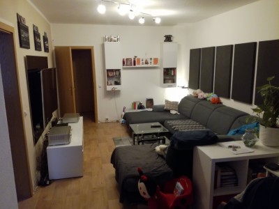

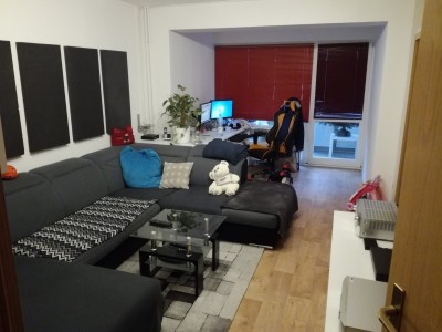

Nun zu meinem eigentlichen Problem mein Wohnzimmer
hier ein paar bilder
Was könnt ihr mir für ein Nubert System empfehlen zwecks der Aufstellung da das vorige 513 Set zu groß war
50 % Film 50 % Musik
Bei der Film Wiedergabe möchte ich schon den Helikopter im Wohnzimmer haben, als wenn ich live dabei wäre klang Explosionen die stimmen muss alles passen …
Bei der Musik Wiedergabe brauche ich ebenfalls Druck Bass die Wände müssen wackeln und es muss sich trotzdem gut anhören … Rock Metal Techno 90 usw
Bitte helft mir bei der Kaufentscheidung

Den Gedanken hatte ich auch bei seinen Räumlichkeiten, aber dafür reicht sein Budget nicht.
Daher wäre meine Empfehlung ein nuLine WS-14 Set 5.2-Set. 5 x nuLine WS-14 mit 2 x AW-600, falls zwei Subs überhaupt aufgestellt werden können.
Wie viel Platz in der Höhe ist denn unter dem Lowboard?
Re: Kaufentscheidung 5.1 Heimkino
ja leider die nuvero 50 sind gerade nicht drinn ^^
in den beiden Öffnungen standen vorher 2 x AW 443 drin sind ca 45 cm hoch da würde vllt prima der SVS SB-1000 Subwoofer oder vllt ein SUB 1X12 rein passen habe gelesen die sollen mit Nubert boxen gut zusammen arbeiten

Ich empfehle ebenfalls die Nuvero 50. Entweder würde ich, aufgrund des Budgets, erstmal die Front bestellen + 2 Subwoofer oder mich auf dem Gebrauchtmarkt nach dem Vorgängermodell, der Nuvero 5, umschauen.

War vielleicht ein Fehler, dass du die verkauft hast.ulledani hat geschrieben:in den beiden Öffnungen standen vorher 2 x AW 443 drin

der AW 600 ist einige cm höher als der AW 443, ob die Subs dann noch drunter passen?
beim Preis, event zuerst vorne 2 NV 50 und Phantom Center erstmals, hinten dann je nachdem wieviel Kohle noch übrig bleibt die WS 14 oder nuLine 24...
Die Rears müssen nicht unbedingt aus der Vero Serie sein......

Einen Nubert Sub wirst du wohl nicht unter dein Regal unterbringen. Sie sind zu hoch.
Modifizierter Vorschlag:
Front: nuVero 50
Rears: nuLine 24 (evtl. passen die montierten Halterungen?)
Sub: SVS PB 1000
Preis: 2.800 Euro.

Bei 50% film würde ich auf den center nicht verzichten.
Aufgrund der rechts unmittelbar anschließenden Tür,
4x ws-14,
1x cs-64,
1 fetten sub

Steht die Tür rechts vom Fernseher sowieso immer offen?
Wenn ja: Tür aushängen, die kpl. Front etwas nach rechts, 2x 50er an die Wand, Sub(s) rechts, bzw. links vom Sideboard...
Und am Schluss den ganzen Kabelsalat mal ein bisschen ordnen
