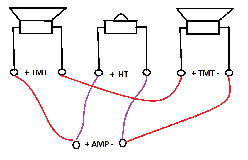

Die Tiefmitteltöner müsste man dann in Serie schalten, dann geht das ohne weitere Pegelanpassung - siehe Bild. Ich habe es extra gemalt.
Die Tieftöner haben zusammen zwar die doppelte Membranfläche, durch die Serienschaltung bekommt aber jeder Tiefmitteltöner nur ein Viertel der ursprünglichen Leistung (+6 dB - 6 dB = 0 dB). Das ist dann eine 8 -Ohm-Box. Bei Parallelschaltung wären die Tiefmitteltöner insgesamt 6 dB zu laut und man hätte eine 2-Ohm-Box.
Wenn man es genau nimmt, bräuchte es dann für diese D'Appolito-Box eine ganz leicht andere Klangabstimmung, aber probieren kann man es ja.
Diese Maßnahme machst du natürlich auf eigenes Risiko.

Re: Zwei Nubox 383, einer ohne Hochton, liegend als Center?
Wie verhält sich dann der Gesamtwiderstand?
Bleiben 4 ohm?
Bleiben 4 ohm?
Zwei TMTs in Reihe ergeben aber eine Gesamtimpedanz von 8 Ohm. Also wieder nix mit "Pegelanpassung".
Durch beide TMTs fließt in Summe nur der halbe Strom gegenüber einem einzelnen. Jeder einzelne TMT verbraucht nur ein Viertel der Leistung gegenüber einem einzelnen.
