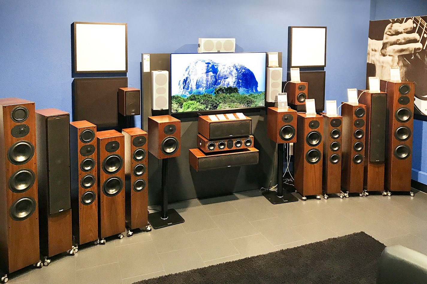

Sogar >165 cm Breite.schlosserrichi hat geschrieben:75-Zöller (145-150cm Breite)
![Bild](https://www.nubert.de/images/mediaportal/235/nubert_gmuend_b1_05.jpg)
- Beiträge: 1255
- Registriert: Fr 26. Aug 2016, 18:48
- Has thanked: 39 times
- Been thanked: 80 times
Re: Kaufberatung SurroundSystem
Häh,
Seh ich das jetzt richtig oder lieg ich da jetzt falsch?
Ich hab meinen CS-64 auch so stehen,also mit dem Hochtöner nach oben(unter dem TV)
aber bei mir ist das Bassreflexrohr auf der anderen Seite
Weiß ja nicht wie alt das Bild ist,aber es würde mich interessieren ob da aus bestimmten Gründen was geändert wurde zwischendurch? Den Center gibt es doch erst seit letztem Jahr.
Gruß Scotti
Gruß Scotti
Mein BR-Rohr ist auch auf der anderen Seite.
Aber der Hochtöner lässt sich ja auch ohne weiteres drehen.
Das Bild wurde sicher mal gespiegelt. So passt wieder alles ![Wink :wink:](./images/smilies/nuforum/icon_wink.gif)
