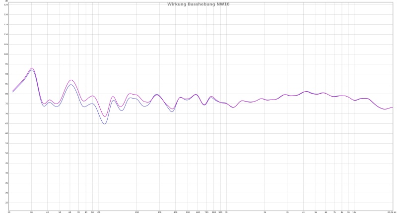

Ich hatte gestern mal meine alten NuWave 10 gemessen mit verschiedenen Schalterstellungen, weil mich die konkrete Wirkung auch mal interessierte. Da sieht man die Wirkung recht gut. Dort gibt es einen Schalter Bass linear oder angehoben. Die Messung zeigt eine Anhebung ab ca. 1kHz abwärts um 2-4dB. Laut BDA soll die Anhebung 2-3dB im Bassbereich sein. Bei den Höhen soll die Anhebung lt. BDA zwischen 3 und 15 KHz um 1-2,5dB sein. Das bestätigt meine Messung auch etwa. Bei anderen Lautsprechern, insbesondere den geschlossenen Wandlautsprechern ist die Wirkung im Bassbereich noch stärker. Die neuen Modelle haben meist auch eine dreifache Verstellung absenken/unverändert/angehoben, zum Teil auch bei den Mitten. Die Bedienungsanleitungen erklären das eigentlich immer sehr gut.
PS: Raummoden betreffen den Bassbrereich. Anhebungen und Auslöschungen. Also nix mit "> 20000 Hz". Eher < 300Hz :!:
