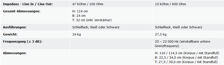

Warum ist die nuProX Serie so "leicht" ?
Wenn man die X8000 mit der A700 vergleicht fällt doch auf, dass das Gehäuse der X größer ist
als das der A und dennoch 3,5kg leichter ist. An den Chassis kann es wohl eher nicht liegen.
Kann es die Elektronik sein?

Tatsächlich ist der Grund, wie schon vermutet die entsprechende Bodenplatte. Diese wiegt inklusive Verpackung 6kg, also netto ca. 5,5kg. Die neuen Füße wiegen ca. 1,5kg.Frank G. hat geschrieben:Habe mal eine Frage an die Fachleute hier im Forum bzw. an das Nubert Team.
Auch der Mitteltöner ist ein wenig leichter, da sein Durchmesser geringer ausfällt.
Alles in allem gibt es keine "Einsparung", sondern nur Designänderungen, die in einer Gewichtsreduzierung resultieren.
