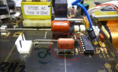

Ich habe hier seit einigen Jahren einen Yamaha RX-V 1600 an ein paar Nubert Nulines spielen. Nun war ich zwei Wochen im Urlaub und habe seitdem folgendes Phänomen:
Ist der Receiver für mehr als ca. 10 min ausgeschaltet im Standby, lässt er sich weder über die Fernbedienung, noch über den Button am Gerät wieder einschalten. Ziehe ich den Netzstecker für etwa 10s, schließe ihn wieder an, so lässt sich das Gerät ganz normal wieder einschalten und funktioniert einwandfrei.
Beim erfolglosen Einschaltversuch über den Button am Gerät, schaltet ein Relais oder ähnliches im inneren, es passiert aber nichts.
Ich liebäugele zwar schon länger mit einem neuen Gerät, bin aber kein Freund davon noch funktionierendes auszusortieren!
Hat jemand von euch eine Idee?
Beste Grüße
P.S.: Ich bin durchaus in der Lage Elektrogeräte aufzuschrauben und kleinere Reparaturen selbst vorzunehmen, wenn ich weiß, wonach ich suchen muss. Auch geeignetes Werkzeug ist vorhanden.

Schau dir mal das Standbynetzteil an. Auf dem Power PCB den Kondensator C4: 0,022μF / 600V=. tauschen.

Super, vielen Dank!
Wurde im Partnerforum auch schon drauf aufmerksam gemacht, bin fix zu Conrad und zurück. Kondensator getauscht und fertig. Läuft wieder!!!

Ist bei Yamaha Reciever und auch deren Soundprojektoren leider ein Standartfehler.
Aber leicht und günstig (0,80€) zu reparieren.
