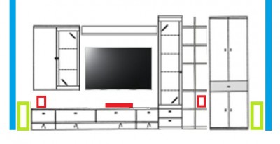

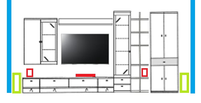

danke nochmal für die Antwort. Ich häng mal ne Skizze von der Front dran, denn da ist ja mein Hauptproblem. 34er bekomm ich so wie in der Skizze geplant leider nicht ins Mobilar.
Die blauen Striche sollen die Wände bedeuten und das grüne mögliche Stellplätze für nen Sub (einer sollte reichen). Der Abstand Möbel zu Wand sind jeweils nur 29 cm. Rein Optisch wäre wohl rechts zu bevorzugen. Da kommt weiter vorn dann die Tür, welche aber i.d.R. offen an der Wand steht. Vielleicht bringt es was, den Sub bissl aus der Nische rauszuholen, an der Wand müsste er aber bleiben. Mit den Möbeln anschliessend sähe deutlich besser aus, aber ob es dann dröhnt ? Die Wände sind massiv und Fussboden und Decke sind Beton. Links schliesst sich eine Fensterfront mit bodentiefen Fenstern bis zur Couch an.
Die Couchecke ist links, wenn man auf die Front blickt. Rechts wird der Raum ab der Mitte noch ca. einen guten halben Meter breiter, was den Abstand der rechten Sourroundbox zur Couch nochmal bissl vergrößert.
Naja, nicht optimal und bei der Planung der Möbel halt nicht aufgepasst.
Wir hatten schon mit nem B&W MT-50 experimentiert. Da passt der Sub mit ins Regal links unten unter die rechte Frontbox. Aber so richtig überzeugt hatte es mich bei Musik nicht. Das ist wahrscheinlich auch zuuu klein für die Raumgöße.

Ich würde da nur eine AS-250 oder 450 stellen und kein 5.1 System. Für einzelne Lautsprecher ist die Aufstellung sehr ungünstig. Bekommst Du NuPro A-100 rein? Sonst würde ich ggf. über WS-103 oder WS-14 nachdenken. Einen Sub kannst Du bald besser oben auf den Schrank legen oder seitlich/rückwärtig stellen. Besser gar nicht oder nur mit guter Ortsentzerrung (DSP).

wenn keine 34er unterzubringen sind, dann vielleicht A200 oder X3000? (sind etwas schmaler und niedriger)
fürchte, dass kleinere LS in der Raumgröße "untergehen", erst recht mit WS in der Front, und dann noch mit schwieriger Subaufstellung …
sieht nach besten Voraussetzungen aus, um eine 450er optimal einzusetzen
gute Idee, volle Unterstützung!AndyRTR hat geschrieben:Ich würde da nur eine AS-250 oder 450 stellen und kein 5.1 System.

Ich kenne dein Problem sehr gut, habe ebenfalls lange nach einer Lösung gesucht ein 5.1 System bei mir unterzubringen und kam leider nie auf einen grünen Zweig. Habe dann Nubert in Aalen besucht und kam durch die klasse Beratung zur AS-250/AS-450 und war durch ein längeres Probe hören (Film/Musik) mit der AS-450 gleich Feuer und Flamme. Unfassbar was da abgeht...
. Natürlich sofort mitgenommen, angeschlossen und es krachen lassen. Seit ich die Soundbar besitze (6 glückliche Monate schon), rückte der Wunsch auf ein 5.1 System in Weite ferne! Soll heißen, wenn es dir leider so ergeht wie mir und es einfach nicht passen will, wäre dass wie die Jungs vor mir schon erwähnten, einen Versuch wert!
