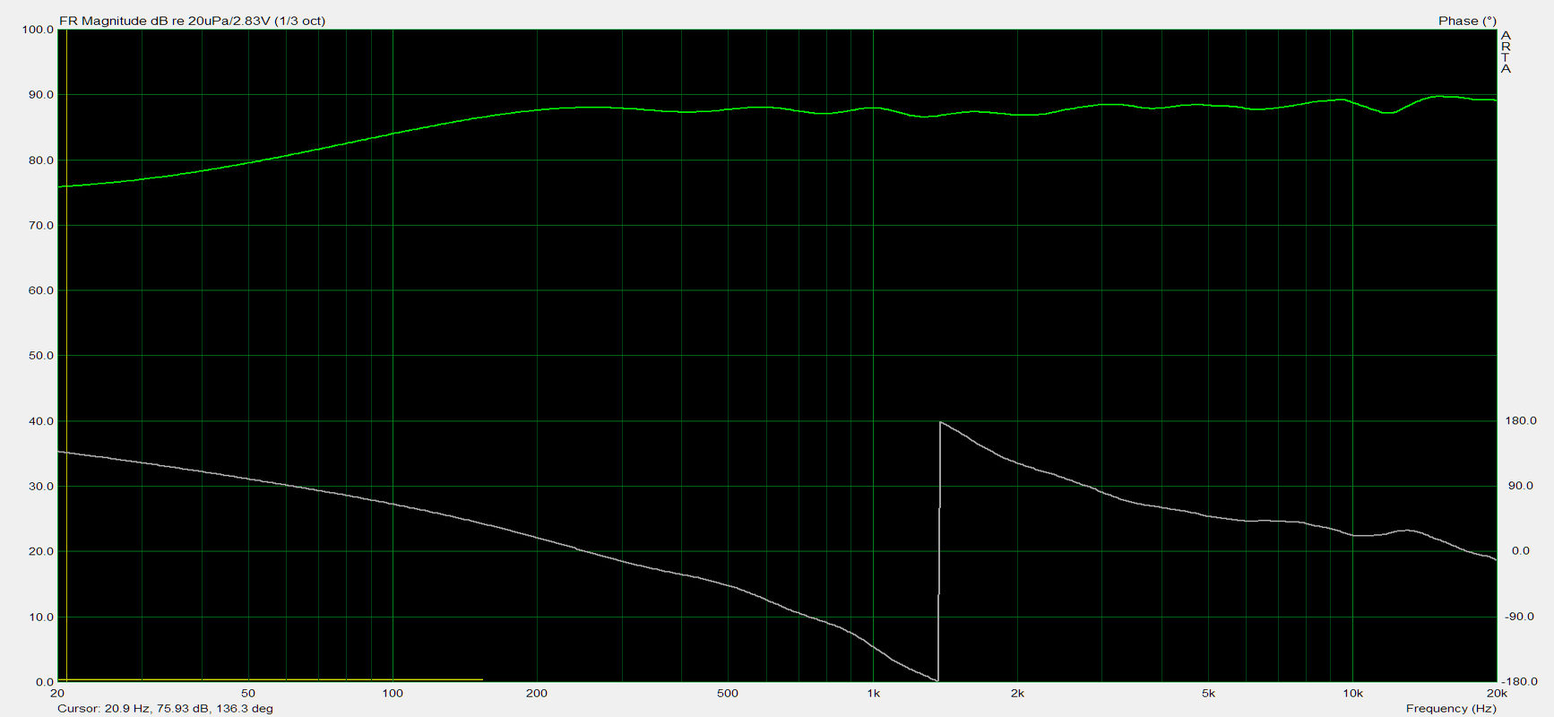

Wie schon gesagt wurde, hängt das "Aussehen" von Frequenzgang-Messungen erheblich von der verwendeten Glättung und Skalierung der Diagramme ab - es gibt keine Vorgaben für Veröffentlichungen.
Hier mal zwei FG-Diagramme (mit Phaseverlauf) desselben Lautsprechers (gefensterte Messung, daher ist sie unter 200Hz nicht mehr gültig). Einmal wie normalerweise üblich (50dB Skalierung mit 1/24 Glättung):
Dann eine "optimierte" Darstellung (100dB Skalierung, 1/3 Glättung, geändertes Seitenverhältnis) - findet sich in Magazinen bei 100k€ LS-Tests
Welchen LS würde der Kunde wohl bestellen?
