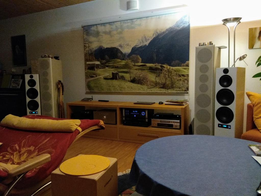

Nach einigem Hin- und herüberlegen und Tests der X-6000 und X-8000 lesen, ists nun doch die Große geworden. Zunächst wanderte diese aber einmal ins Wohnzimmer, wo erstens die beste Akustik im Haus herrscht und zweitens der Prüfstein nuVero 14 steht. Zu mehr als Einpegeln und kurzem Vergleichen bei Zimmerlautstärke kam ich gestern Abend nicht mehr, aber schon die ersten Musikstücke ließen mich an meinem Gehör zweifeln, ob da nicht doch die große Vero spielt. Später dazu mehr.
Platzbedingt konnte ich sie leider nicht ABAB aufstellen und angechlossen wurden sie erst einmal über XLR (an der Orgel werden sie dann mit Toslink gespeist). Dabei rauschen sie zwar aus 30 Zentimetern noch vernehmlich, aber am 2,50 m entfernten Hörplatz nicht mehr. Das Moden- und Leichtbauwandbedingte Bassloch konnte ich mit +4 dB bei 60 Hz schön ausgleichen und das Ergebnis braucht sich hinter der Kombination NV14 + AW-1300 nicht verstecken
Jetzt ist mein als kurz geplanter Beitrag doch länger geworden. Dafür gibts noch ein Handyfoto von gestern Abend:
