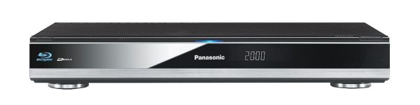

Habe kürzlich einen Panasonic DMR-BCT820 (Link zu Pana) gekauft (680€)...
...weil mir per telefonischer Auskunft bei Panasonic zugesichert wurde, dass die Top-Modelle BCT720 & BCT820 auch Untertitel aufzeichnen können (ist auch so / sogar beide Typen) 8)
Lt.Auskunft gibt es beim Programmieren extra eine Funktion dafür, die UT-Aufnahme mit einzuschalten.
Was sie mir natürlich nicht sagten, dass das NUR für den DVB-Untertitel gilt und dieser dann beim Abspielen permanent eingeblendet wird.
Sehr unpraktisch und letztlich nicht "die Lösung", weil selbst nach den Jahren des DVB-TV nur 6 Sender DVB-UT senden :? :roll:
Lt. nachfolgender Liste nutzen noch immer reichlich Sender den Teletext dafür:
Kat-CeDe hat geschrieben:...es gibt zwei Arten von Untertiteln.
DVB-Untertitel sind DVB konform im Stream eingebettet und dann die Alten, die sich im Videotext verstecken. Sollte ein Receiver wirklich den kompletten Stream aufzeichnen...
Genau das machen die Panasonic Modelle BCT720 & BCT820 im werksseitig voreingestellten "DR" Aufnahmemodus (Direkt Recording), der auf keinen Fall in irgend einen anderen der "H?"-Modi geändert werden sollte, denn nach der Umwandlung ist der Teletext-UT weg :!:
"DR" ist eh der beste/verlustfreie Aufnahmemodus und bei der Wiedergabe der Aufnahmen kann man(n) Teletext aufrufen und die Untertitelseite eingeben und auch wieder abschalten (wie vom TV gewohnt), was im Übrigen auch für den DVB-UT gilt (sofern mit übertragen) 8)
Alle freien (öffentlich/rechtlichen) Sender kann der 720/820 natürlich ohne CI-Modul+Smartcard anzeigen & aufnehmen, aber für die Privatsender ist das unumgänglich.
Auch wenn die Geräte einen Doppeltuner haben (gleichzeitige Aufnahme zweier Sendungen) und dem entsprechend zwei CI-Slot's, "braucht" man(n) dennoch nicht unbedingt zwei CI-Module+Smartcard's, denn die Geräte erkennen ob das eine Modul gerade genutzt wird (Aufnahme vom Privatsender), nimmt die zweite Sendung erstmal verschlüsselt auf (sofern auch vom Privatsender) und entschlüsselt diese, wenn das Modul wieder verfügbar ist (alles bereits mit meinem vorhandenen Modul getestet / gehört aber zum Plasma).
Hab mir daher nur 1x das "günstige" Smit CI+ Modul für Sender von Kabel Deutschland bei Amazon bestellt und werde anschliessend bei Kabel-Deutschland eine zweite Smartcard ordern (Seriennummer und Typ des CI-Moduls muss übermittelt werden).
Das Wichtigste kann der Panasonic DMR BCT820 also - UT-Aufzeichnen - aber "ganz nebenbei" ist dieses Modell ja geradezu vollgestopft mit nützlichen Funktionen, die auch mir echt Freude machen :mrgreen: ...wie z.Bsp.:

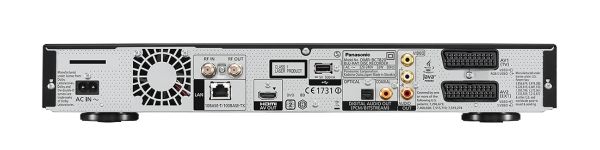

Ich habe meiner Frau den Panasonic DMR-BST721EG gekauft und bin soweit zufrieden (der Funktionsumfang ist natürlich nicht zu verachten, dass braucht alles seine Zeit).
Das einzige was ich nicht hinbekomme, ist die Lautstärke über das Gerät selber zu regeln. Der Panasonic hat ja analoge Audio-Out, jedoch lässt sich die Lautstärke nicht regeln. Auch wenn ich das Gerät tonmäßig über den TV betreibe (via HDMI), kann ich nur mit Hilfe der Code-Eingabe des TV-Gerät's die Lautstärke über den TV regeln. Bei meinem alten Sat-Receiver konnte ich zumindest die Lautstärke des Receivers separat einstellen (die Lautstärke des TV's blieb unberührt).
Geht das wirklich nicht oder bin ich nur zu blöd es zu finden? Die BDA, welche sehr umfangreich gehalten ist, schweigt sich hier etwas aus.
Jmd. ne Idee?

Moin Moin,
die Geräte geben Fixlevel aus, wie viele andere Geräte des HiFi- & AV-Bereiches auch. Ich sehe da auch kein Problem.
Auf der Fernbedienung der DMR's gibt es doch extra den eingerahmten Bereich für die TV-Bedienung incl. dessen Lautstärkeregelung (auf unterschiedlichste Geräte programmierbar). Damit ist doch alles gut.
Gruß vom Rudi
