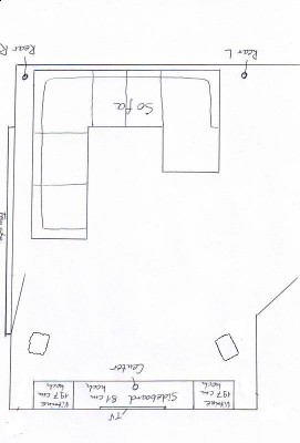

Ich versuche gerade, die Skizze hochzuladen, kann mir einer sagen, wie das geht?

Dabei wäre es allerdings gut, den Subs so viel Wandabstand wie irgend möglich zu gewähren, um das Dröhnen zu verhindern.rheinläufer hat geschrieben:2 nuLine 32 als Front-LS zu verwenden und dazu 2 AW-560 statt einem
Das ist auf jeden Fall eine gute Idee!rheinläufer hat geschrieben:Eigentlich soll es direkt an der Wand stehen, es bestünde aber auch die Möglichkeit, es 10 - 15 cm von der Wand abzurücken
Ich würde deiner Skizze nach wohl eher die Wandlautsprecher nehmen, da der Abstand wirklich sehr gering ist und auf einer Seite eine Seitenwand und auf der andern nicht, was sich bei Dipolen eventuell ungüsntiger auswirkt als bei Wandlautsprechern.rheinläufer hat geschrieben:ob Dipole hierfür die richtige Wahl sind oder ob wir nicht mit den WS-12 akustisch genauso fahren und optisch sogar etwas besser
