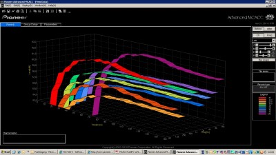

Ich habe mir mal meine MCACC Einstellungen auf den PC geladen....
Kann hier ein Fachmann sein Komentar abgeben??
Wie sollte das Diagramm im Idealfall ausschauen??
2x Nubox 511 | 1x CS-411 | 2x DS-301 auf MS-97 | 1x AW-441| ATM511| nuline RS-54 Atmos
Denon X4200w
König Ralf I
Beiträge: 6409
Wohnort: MG
Has thanked: 1 time
Been thanked: 65 times
Re: Fragen zu Nubox 481 und AVR Pioneer VSX920
Beitrag von König Ralf I »
@opa38
Wenn du jetzt rechts oben von "Before" auf "After" klickst wirst du auch sehen was dein Rceiver "nach" dem Einmessen daraus gemacht hat. :mrgreen:
Die Kurven werden sicher enger beieinander liegen.
Ralf
