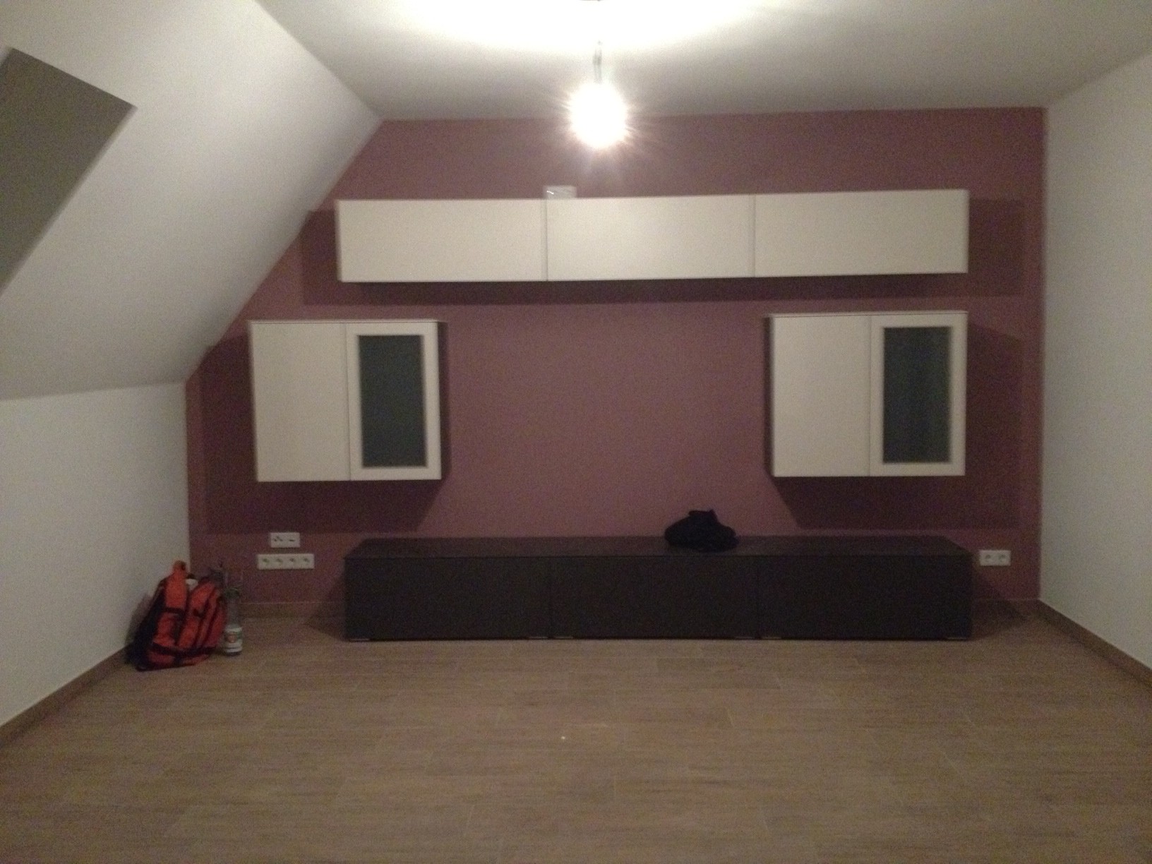

So..ich grab mal wieder den Alten Thread raus...
so schaut´s momntan aus....
Die Wohnwand steht und die Entscheidung der Boxen steht an...
Rear wird die nv3 und Center wird die nv7....in der Front stehen die nv10 oder die nv11 zur Auswahl.
;omentan liegt die nv10 knapp in Front..
Der Kniestock auf der linken Seite ist ca 1,25m hoch..
Auch die Farbe ist noch offen....weiß oder Anthrazit?
lontano
Beiträge: 752
Registriert: Di 14. Jun 2011, 23:25
Wohnort: Hamburg
Re: Surround für Wozi ca. 30qm
Beitrag von lontano »
schön geworden! Glückwunsch. :D
Mir ist nicht ganz klar, wo du die Lautsprecher stellen willst. Wenn sie frei im Raum stehen dürfen, würde ich die 11er nehmen. Wenn sie in die Ecke oder an die Wand sollen, die 10er.

dub71
Beiträge: 61
Registriert: Sa 29. Jan 2011, 09:57
Wohnort: 90547
Beitrag von dub71 »
die Lautsprechen sollen lins und rechrs neben dem dunklen lowbaord stehen.
Das Board wird noch mittig ausgerichtet...
König Ralf I
Beiträge: 6409
Wohnort: MG
Has thanked: 1 time
Been thanked: 65 times
Beitrag von König Ralf I »
dub71 hat geschrieben:die Lautsprechen sollen lins und rechrs neben dem dunklen lowbaord stehen.
Da hat sich aber jemand leider, trotz der langen Planungszeit, nicht wirklich mit der Aufstellung der Boxen beschäftigt.
Schade.
