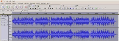

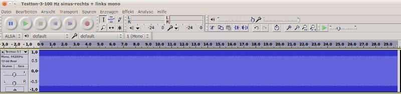

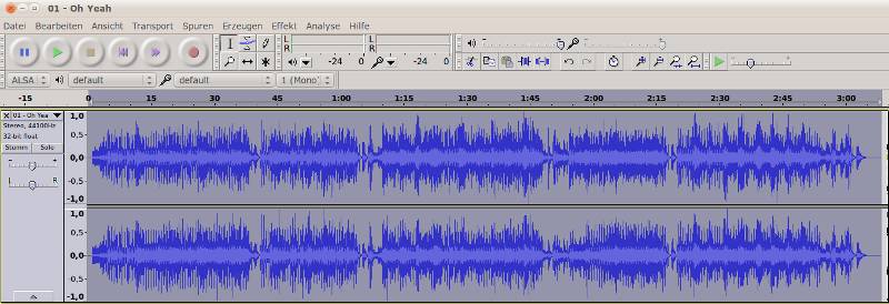

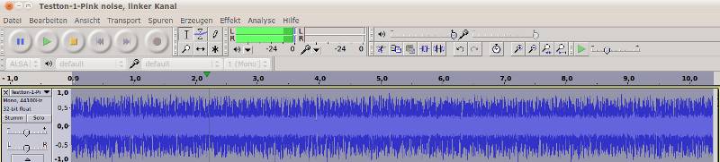

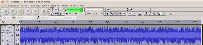

Nochmal zur Verdeutlichung, denn Bilder sagen mehr als tausend Worte. Die eingefärbte Fläche entspricht ungefähr dem Leistungsbedarf des Signals. Wenn ich nun als Powerfreak daherkommen will, dann gebe ich die Leistungsaufnahme bei Vollaussteuerung Sinus an, will ich Öko sein, nehme ich die Leistungsaufnahme eines Kammerkonzerts.
PS: Ich will mich keineswegs streiten.
Yello, O Yeah, normalisiert
Rosa Rauschen, normalisiert
100Hz, mono, normalisiert
