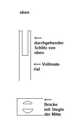

Re: Hilfe! Blöde Frage zu den nuBananen
Ist bei den Nuboxen nicht das Problem Es gibt dort keine "Löcker" sondern "Schlitze", die hören dan irgendwann auf und dann kommt Vollmaterial.musky2304 hat geschrieben:Schau mal nach, bei meinen LS war ein Loch nicht komplett durch gebohrt.
Entweder du bohrst es selber durch, oder du nimmst die oberen Anschlussklemmen.
Zur Veranschaulichung eine Kleine einfache Skizze:
joe.i.m hat geschrieben:Ist bei den Nuboxen nicht das Problem Es gibt dort keine "Löcker" sondern "Schlitze", die hören dan irgendwann auf und dann kommt Vollmaterial.musky2304 hat geschrieben:Schau mal nach, bei meinen LS war ein Loch nicht komplett durch gebohrt.
OK, dann kann es sein, dass der Schlitz nicht richtig aus gefräst ist.
Ich glaube, ich habe bei meinen LS-Anschlussklemmen Bilder gemacht.
Ich schau mal meinen Rechner durch, wenn ich sie finde, stell ich mal eins ein.
Gruß Kai

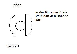

Hallo Mysterion,Mysterion hat geschrieben:Soweit ich weiß, hat sich zu diesem Thema schon mal einer vom Nubert Staff ausgelassen:
Die Anschlussterminals unterliegen, im Gegensatz zu denen der Nulines und Nuveros, einer größeren Serienstreueung. Daher passen die Bananas bei den Nubox Modellen nicht richtig. So jedenfalls meine Erinnerung.
Wenn du vorne in die Bananenstecker einen kleinen Schlitzschraubendreher steckst und drehst, kannst du sie etwas auseinander biegen und den halt im Terminal deutlich verbessern! Es ist überhaupt nicht schlimm, wenn die Stecker ein wenig herausstehen. Hauptsache, sie stecken fest und haben Kontakt!
auch das wird nicht helfen. Wie vom Threadersteller geschrieben wurde und auch bei mir genau so festgestellt wurde, wackeln die Bananas nicht in alle Richtungen, sondern nur in exakt zwei. Wobei wackeln im Sinn von lose vieleicht der richtige Ausdruck ist. Sie lassen sich ohne große Gewalt nach oben und nach unten Bewegen. Das zeigt, das die Bananas nicht zu schmal sind und generell Spiel haben. Das Problem liegt ebend daran, das bei diesen Polklemmen ebend Kein rundes Loch die Bananas aufnimmt, sondern ein Schlitz. Deswegen lassen sich die Bananas genau in die beiden Richtungen bewegen, wo sie kein anderes Material daran hindert, und zwar soweit. bis sie am unteren Ende an die Schraubhülsen stoßen. Zum veranschaulichen noch mal eine kleine Skizze.
Nicht vorgesehen klingt schon heftig, eigentlich muß man wohl nur damit leben das die Bananas nicht exakt gerade stehen sondernd leicht nach unten. Die funktion beeinträchtigt das glaube ich nicht. Der Kontakt sollte immer noch ausreichend vorhanden sein.Mysterion hat geschrieben:Ich habe folgenden Link von G. Nubert zum Thema Bananenstecker gefunden:
http://www.nubert-forum.de/nuforum/view ... er#p107894
Vielleicht hilft das auch noch weiter.
@joe
Ich würde mich dann sogar so weit aus dem Fenster lehnen und behaupten, dass der Einsatz von Bananas bei Nubox Modellen schlicht nicht vorgesehen ist(?)...
Die einzige Box der NuBox Serie, die ich weiß mit anderen Polklemmen sind die NuBox 381 (Wenn da nicht verschiedene verbaut wurden.)
Es sieht natürlich nicht so schön aus und wenn man es weiß, ärgert es einem ein wenig.
