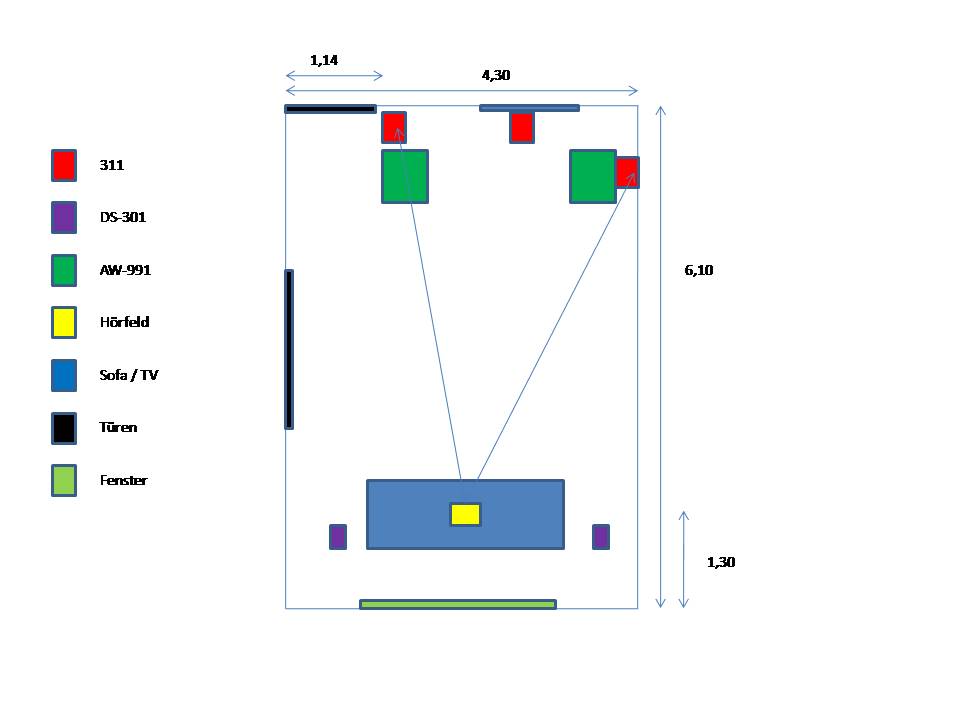

Hallo Alex,
mal ganz gemein gesagt: Dieser Thread gehört eher nach "Schöner wohnen", aber weniger ins Unterforum "Raumakustik". Ich verstehe deine Schwierigkeiten (bspw. ist es ein verständlicher Wunsch, dass die "Laufbeziehungen" hindernisfrei sind und dass man sich auf dem Sofa sitzend nicht ständig nach sich anschleichenden Familienmitgliedern umdrehen möchte, und die Türen sind halt da wo sie sind), aber im Moment ist es akustisch wohl maximal falsch:
- riesiger Abstand zur Front
- Front viel zu schmal
- riesige schallharte Reflexionsfläche im Rücken (Fenster)
- riesige schallharte Reflexionsfläche zwischen Boxen und Hörplatz (Holzboden, insbesondere aber die Tischplatte)

Moin, gerade sind die 311er eingetroffen.
Das mit dem schmalen ist jetzt eben die Frage, breit genug bekomm ich sie nicht aber zumindest werd ich versuchen das Maximum rauszuholen.
Die Fenster sind während des Filmbetriebs mit Vorhängen abgehängt bzw. Zugezogen, es sollen 6 Laufbahnen eingehangen werden und damit dann entsprechend immer 2 Lagen Vorhang die Fenster verdecken.
Am Boden kommt vielleicht noch was, ggf nen schönen Teppich etc. Beim tisch lässt sich auch noch was drehen, weil meine Frau den eh loshaben möchte.
Ja ich weiß, dort wurde mir allerdings zu einer 2.0 Lösung mit den nuBox WS-201 geraten. Deswegen versuch ich's nochmal hier im Raumakkustikforum.g.vogt hat geschrieben: mal ganz gemein gesagt: Dieser Thread gehört eher nach "Schöner wohnen", aber weniger ins Unterforum "Raumakustik"
An dem Frontabstand arbeit ich wie gesagt noch, als Alternativ stell ich mir einen Sessel mittig in den Raum, (Action) Filme schau ich meist eh alleine und mit meiner Frau zusammen eh nur Komödien und das sehr leise, da ist es eh Banane.g.vogt hat geschrieben: - riesiger Abstand zur Front

Naja ich hab ja noch Wandhalter, kommt dann halt drauf an.
Sobald ich weiß wie ich die Front aufhänge findet sich dann ggf. der Sitzplatz von selbst oder kann noch ein wenig optimiert werden, aber an der grundsätzlichen Aufstellung werd ich zumindest die nächsten Wochen erstmal nicht rütteln.
Wenn ich merk, dass es doch massive Einschränkungen gibt werd ich nochmal die beiden Varianten in Angriff nehmen.
So, jetzt weiß ich immernoch nicht wo ich die FR hinhänge...

Willst du sie wirklich direkt hängen?
Ich würde sagen, so weit rechts wie möglich und nötig (die 311 gehen ja nicht so tief, da sollte es nicht so viele Raum-Akustik-Probleme geben?)
Aber ich würde sie erstmal irgendwo drauf stellen und hören, wie sich das mit der Nähe der rechten Wand auswirkt. Wenns geht, dann hängen.

Jein. Ich werd sie schon mal vorne laufen lassen, aber ich will sie dann zeitnah an die Wand haun da ich jedes mal komplett auf- und abbaun muss.Lemke46 hat geschrieben:Willst du sie wirklich direkt hängen?
Ich trenn sie bei 80Hz, dass sollte der wandnahen Aufstellung dienlich sein.
@Ralf
Die Scheibchen Informationen kommen daher, dass eine Raumumstellung erstmal nicht in Frage kommt.
Eine Variante wäre noch drin, denke das müsste auch gehen:
Allerdings kommt der 991 laut UPS Info wohl erst am Mittwoch, die arbeiten über Oster nicht.

Lipix hat geschrieben:wie der eine oder andere schon mitbekommen hat, ziehe ich mit meiner Anlage in unser kleines Zimmer. Dafür hab ich das dann mehr oder weniger alleine für mich.
Das ist deine Definition von 'alleine für mich' ? Mein aufrichtiges BeileidLipix hat geschrieben:1. Sollen TV und Center an die Wand, was wegen der Fensterfront nicht geht. Wir wollen eben nicht mehr soviel am Boden bzw auf dem Sideboard stehen haben.
--> Der Boden und die Front sollen eben nicht mehr so stark durch "dunkle" Technik dominiert werden.
2. Will meine Frau meine gesamte Hifi-Front nicht mehr sehen wenn sie vom Flur aus in eins der beiden Zimmer läuft.
Wandhalter an die Tür schrauben.Lipix hat geschrieben:Wenn ich die LS über die Tür hänge wären sie auf ~2,40-2,80m Höhe was wahrscheinlich ziemlich bescheiden aussieht.

Ja, jetzt wo du das erwähnst, klingt es ein wenig euphorischer als es in Wirklichkeit istZweck0r hat geschrieben: Das ist deine Definition von 'alleine für mich' ? Mein aufrichtiges Beileid
Also 3m Abstand der Front bekomm ich hin, auf ~4,5m Abstand.
