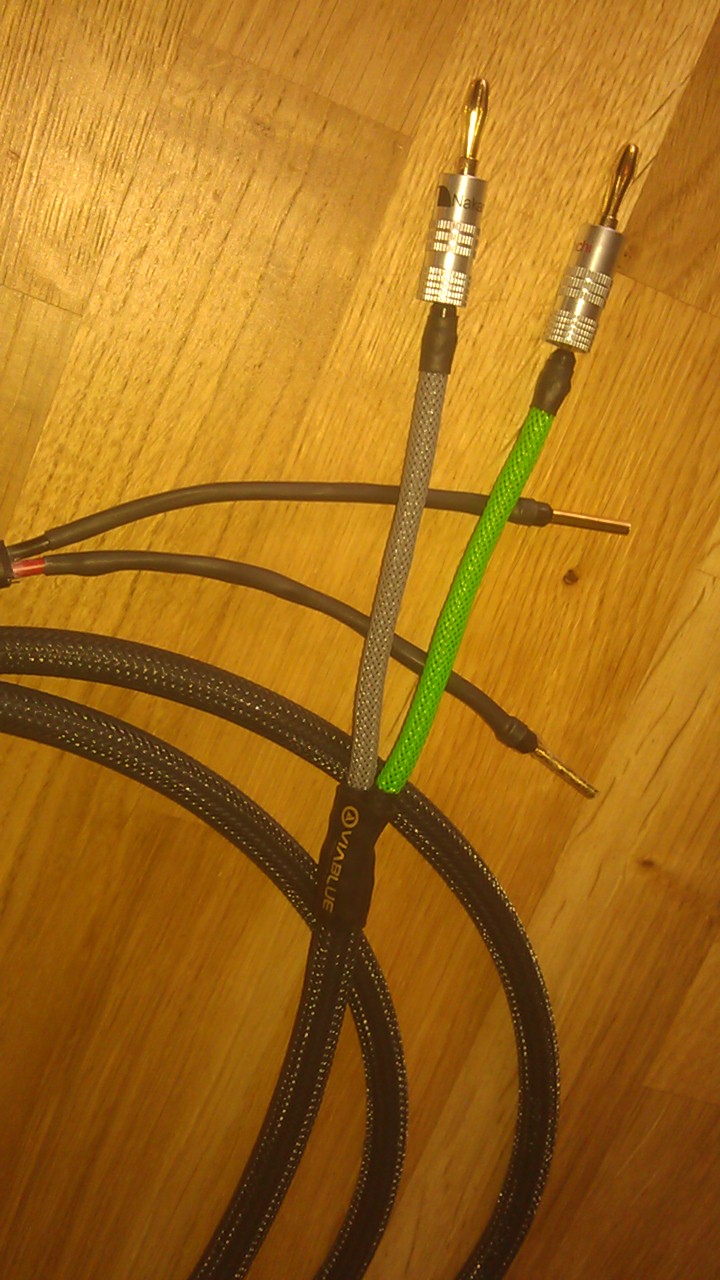

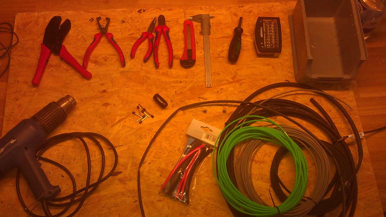

So, die erste Bastelstunde ist vorüber! :D
Viele neue Erkenntnisse! :roll:

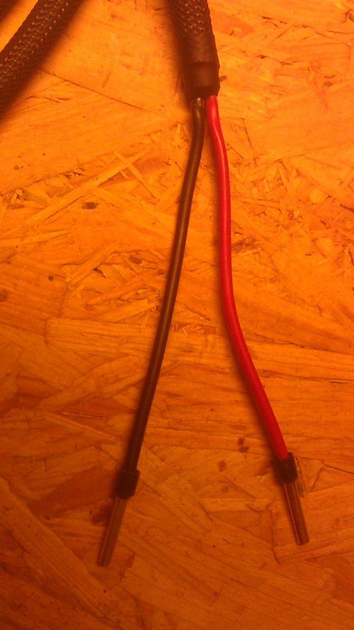

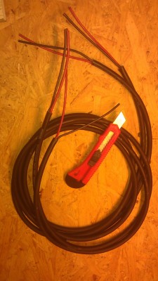

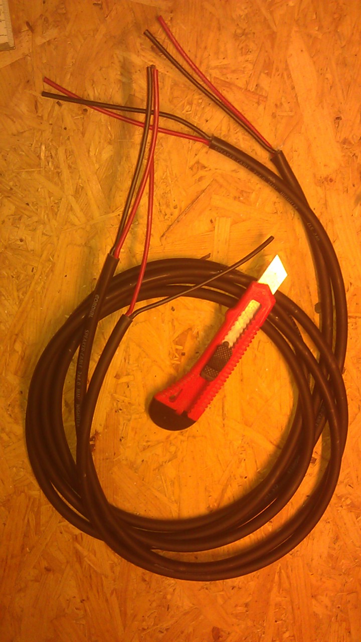

Das Abisolieren der Kabel ist kein Thema, mittels Teppichmesser und Abisolierzange und etwas Fingerspitzengefühl klappt das.
Sollte man mal ein wenig in die Isolierung der Adern schneiden, kann man dies ohnehin mit Schrumpfschauch und Gewebeband kitten.

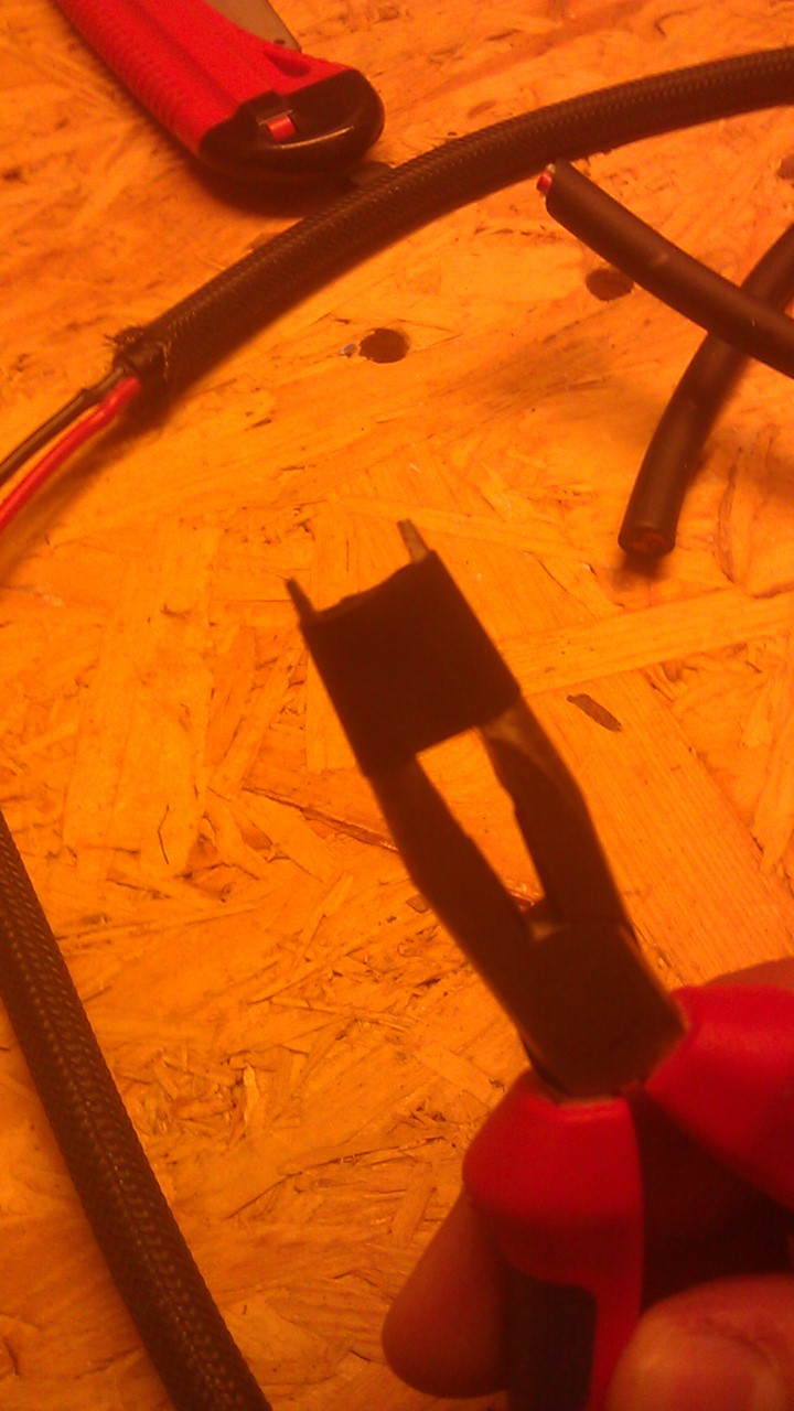

Ich hab im Baumarkt einfach eine Crimpzange (OBI Luxtools 23,-EUR) mitgenmmen, um die Zeit, bis die Knipextestzangen kommen zu überbrücken - funktioniert tadellos, man muss aber zwei mal ansetzen!
Das Zuschneiden der Gewebeschläche macht man am besten wenn sie schon drauf sind, dann läuft man wenger Gefahr, durchs Handling alles aufzurippeln. Die Enden nach einem externen Schneiden mit Feuerzeug zu versiegeln hat bei mir nicht geklappt, es spleißt trotzdem auf und wird kürzer.
Generell ist das Aufziehen der Gewebeschläuche sehr einfach.
Leider sind die von mir gekauften Schrumpfschläche für das dicke Kabel und die Ummantelung zu dünn ... ich habe den Schlauch daher mit der Zange etwas aufgedehnt - auch das funktioniert dann problemlos.
Mein Heißluftfön hat sich beim ersten Anschalten verabschiedet, war ein altes Teil ... Nachdem das Gebläse nicht ging, sondern nur die Heizung, ist mir das Teil beinahe abgefackelt - ich habs dann vors Haus geworfen und erst mla ein Bier aufgemacht.
Ich habs dann mit verschiedenen Feuerzeugen und einer Kerze versuche - erst mal an Reststücken zum Testen.
Ergebnis: Schrott - die Flamme macht den Gewebeschauch schnell kaputt und der Schrumpfschlauch wird schwarz.
Zurückehnen - ein schluck kühles Blodes und weiter gehts... :twisted:
Ich hab dann mal den Fön aus dem Bad probiert - DER GEHT! :mrgreen:
Der schicke ViaBlue Alusplitter passt nicht über mein Kabel, da es zu dick ist. Ich habe also die Schrumpfsplitter verwendet. Ist auch OK für mich.
Nun zum eigentlichen Problem: Die Viablue-Hülsen und die Nakamichi-Bananen sind kein Liebespaar.
Die Hüllsen sind zu lang für die Bananenöffnung und die Schraubhülle der Bananen geht nicht mehr über den Köper wenn die Hülsen eingschraubt sind - die Madenschrauben sind dann leider im Weg. Ich habe also erst mal nur eine Madenschraube verwendet ... was natürlich suboptimal ist.
