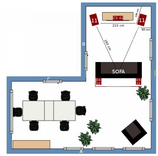

Wenn möglich, würde ich das Regal breiter kaufen, sodass auch die außen sitzenden noch einen Surround-Eindruck bekommen. Ansonsten Sieht das ziemlich gut aus und wird sich wohl auch gut anhören!

Leider nicht möglich, max breite 185 cm Und ich brauche den Weg links an mein Sofa zu kommenTasteOfMyCheese hat geschrieben:Wenn möglich, würde ich das Regal breiter kaufen, sodass auch die außen sitzenden noch einen Surround-Eindruck bekommen. Ansonsten Sieht das ziemlich gut aus und wird sich wohl auch gut anhören!

Wenn sich viele auf deinem Sofa tummel, dann haben diejenigen die außen sitzen natürlich nicht den optimalen Sound, aber wenn nicht mehr Platz vorhanden ist, dann geht es halt nicht anders. Oder du nimmst das Expedit eine Nummer kleiner. Wenn ich mich nicht irre, gibt es die doch in tausend größen.

Auf mein Sofa passen max 3 Peronen (2m breit), einer davon muss dann aber schon eher die Größe eines Hobbit habenKarten hat geschrieben:Hallo,
Muss mal schauen.
NOCH NE FRAGE:
Kann die Rückwand eigentlich auch aus Glas/Plexiglas sein? Ist das wichtig für ein Dipol? Wenn Plexiglas möglich, könnte ich mir noch was ganz anders vorstellen zu bauen

Mach ruhig.Es will ja keiner das du in einer Dunkelkammer sitzen mußt.Kann die Rückwand eigentlich auch aus Glas/Plexiglas sein? Ist das wichtig für ein Dipol? Wenn Plexiglas möglich, könnte ich mir noch was ganz anders vorstellen zu bauen
Die Töne auch nicht.
Aber sorg dafür das das Material nicht zu dünn ist oder zu sehr anfangen kann zu rappeln.
Und vertu dich nicht , für was für Schwingungen der Ton aus den kleinen Boxen sorgen kann.
Das gilt für das ganze Konstrukt.
Die Boxen auf Dämpfungselemente setzen.(min. Filz oder beiligende kleine Gummifüße o.ä.)
Keineswegs Holz auf Holz.
Auch wenn das klar sein sollte.
Ralf
