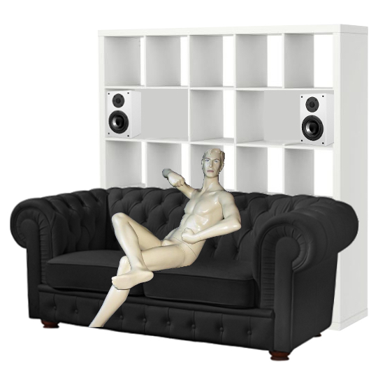

Ich habe jetzt leider kein Photoshop hier und mit Gimp ist es zu aufwendig die richtigen Perspektiven zu bekommen, aber so in etwa könnte es aussehen:Seekape hat geschrieben: die Dipole stehen ca.90 cm vom Hörplatz also ca 185cm auseinander (Breite des Expedit). Das Regal ist 40 tieft und ein Quader hat 33cmx33cm. Ich würde die LS dann in ca. 140cm höhe direkt an die Kante stellen (leicht drüber wie Lemke schreibt) und Richtung Hörplatz etwas eindrehen (sagen wir mal nach Nubert Vorgaben http://www.nubert.de/downloads/nuline_ds_22.pdf Seite drei unten rechts ).
DH. die 22er stehen dann in einer 33x66x40 cm Box (Quader) die ich hinten mit einer Wand schließen wollte.
Grüße Seek
